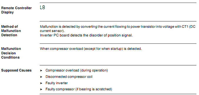

Salut
D'après la feuille de "Malfunction Code", L8 correspond :
"Compressor over current, compressor mortor wire cut"
Voilà, voilà....
Ça n'a pas l'air d'être une bonne nouvelle, mais attends la confirmation et les avis des pros.

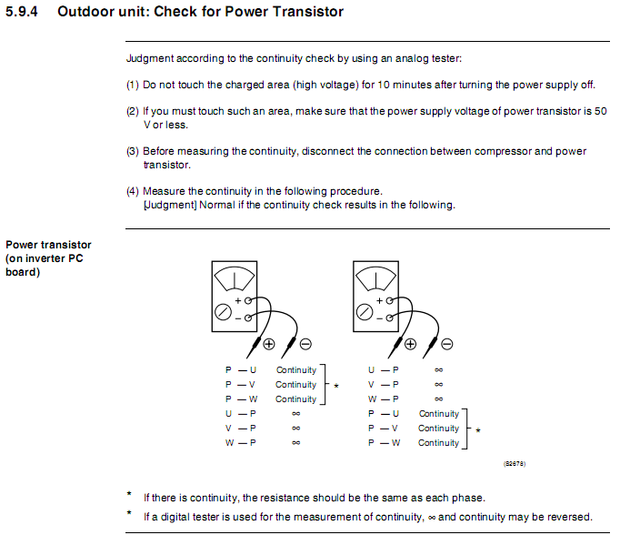

Bonsoir Aston,
L8,
cela peut être :
- un simple transistor !!! Mais comme toute l'électronique actuelle il faut changer la carte Inverter.
- le compresseur.
Mais avant de changer la carte Inverter ou le compresseur il y a quelques tests à effectuer !

aston a écrit :Hors depuis quelques jours la pompes m'indique une erreur L8 et fait sauter les plombs.
Généralement sur un circuit de puissance, ce sont les transistors qui "crament" en priorité, si le technicien n'est pas électronicien, il ne saura pas tester les transistors de puissance et sans doute changera le compresseur et dans la foulée la carte de puissance si cela ne suffit pas !!
Peut être que cela arrivera à fonctionner ensuite, mais la facture sera lourde d'un compresseur qui n'a peut être rien à voir avec la panne et d'une carte dont seuls les transistors sont à changer.
