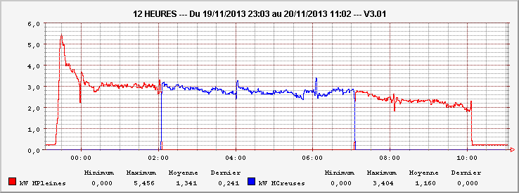

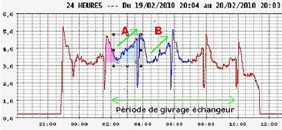

Ci-dessous, un graphe obtenu sur une PAC Daikin RZQ 125 durant une nuit froide vers -3/4°C avec un taux d'humidité relative supérieur à 85% et sans résistance d'appoint, la machine assurant seule le chauffage de la maison.
Sur les repères A et B, on peut constater une augmentation progressive et rapide de la puissance absorbée par le compresseur en fonction du taux de colmatage de l'évaporateur, la puissance thermique non extraite au niveau évaporateur, se retrouve sur l'augmentation de puissance prélevée sur le réseau électrique afin que le système maintienne la puissance thermique nécessaire à la maison.
Cela veut dire, que le givrage de l'évaporateur réduit le COP instantanée de la machine dans des proportions importantes, la maison chauffée ayant une perte thermique à -3/4°C de 10,35 kW, sur la période A ou B, la puissance absorbée passe de 3,2kW à 4,4 kW soit un COP qui varie de 3,23 à 2,35.
On s'aperçoit également que le dégivrage est moins couteux en énergie qu'une PAC qui givre dans ces conditions, en conséquence, en cas de froid négatif avec des taux d'humidité importants (> à 70%), en Rose, l'énergie absorbée par le dégivrage, en Bleu, l'énergie absorbée par le givrage excessif
Il sera profitable de passer le groupe en dégivrage rapide de 40 minutes (paramètre dégivrage à 16.3.03) le gain en énergie sera appréciable, de plus on évitera de faire forcer les ventilateurs et d'ennuyer ses voisins par leur bruit intempestif.

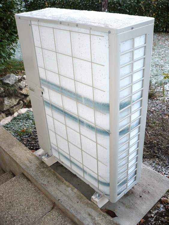

Le givrage d'une PAC c'est comme cela, bien sur je n'ai jamais vu la mienne dans cet état de surgivrage qui l'étouffe complètement.
Je ne pense pas que tu sois hors normes, ma PAC à bien givrée cet hiver, comme nous sommes dans la même région, la tienne a dûe givrer également, généralement cela givre la nuit, le jour c'est très rare, donc cela a pu t'échapper.

ummolae a écrit :Sur les repères A et B, on peut constater une augmentation progressive et rapide de la puissance absorbée par le compresseur en fonction du taux de colmatage de l'évaporateur, la puissance thermique non extraite au niveau évaporateur, se retrouve sur l'augmentation de puissance prélevée sur le réseau électrique afin que le système maintienne la puissance thermique nécessaire à la maison.

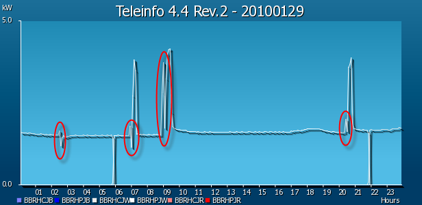

Effectivement le graphique est assez révélateur en soit, toutefois je me permet d'apporter ma contribution au sujet de ce post étant donné que son intitulé porte sur les Pac aérothermiques, et non pas seulement sur les groupes RZQ/Ajtech.
Ce que je constate sur ma Pac n'est pas du tout identique à ton explication étant donné que chez moi la puissance absorbée de l'UE sera la même quelque soit le degrés d'obstruction de l'évaporateur , ci dessous mon graphique avec les dégivrages d'entourés en rouge :
Et ceci s'explique aussi du fait je pense que les cycles de dégivrages se font différemment entre ces deux UE, je m'explique , sur les RZQ comme je l'ai compris(du moins je pense :lol: ) se font sur une base cyclique définit par une période que l'on imposera en fonction de son climat(humide ou sec) ,que l'évaporateur soit givré ou pas, l'UE dégivrera même si ce n'est pas utile de le faire, la condition sine qua non sera le temps impartit de fonctionnement.
Alors que dans mon cas(voir entourés rouge sur graphique) on pourras s'apercevoir que la courbe de fonctionnement sera brutalement interrompu par le dégivrage mais n'augmentera pas comme cela serait le cas sur un groupe RZQ et sera à nouveau en demande importante(pic de 3,5Kw) si suite à ce dégivrage la loi d'eau nécessite une demande importante afin de remonter le plus rapidement la consigne fixée par la régulation pour ensuite à nouveaux retrouver un régime stabilisé de compensation thermique
Es tu d'accord sur cette explication visant principalement à distinguer cette différence de fonctionnement entre ces deux UE :?:

Je suis bien sur d'accord avec ton explication, car les 2 machines ne se ressemblent pas tant sur la régulation externe que sur la régulation interne, les séquences de dégivrage ne sont pas organisées de la même manière, de plus la RZQ n'est pas Zubadan, ensuite ma PAC ne possède pas de résistances d'appoint, donc la surpuissance nécessaire pour contrebalancer la perte sur l'évaporateur doit être pompée sur le réseau EDF pour maintenir la température intérieure.
Il y a beaucoup de différences entre nos 2 installations, donc pas beaucoup de comparaison à faire.
Pour voir ce qui se passe sur tes dégivrages, il te faudra augmenter la taille de ton graphique juste sur un dégivrage pour en avoir le détail.

ummolae a écrit : Il sera profitable de passer le groupe en dégivrage rapide de 40 minutes (paramètre dégivrage à 16.3.03) le gain en énergie sera appréciable, de plus on évitera de faire forcer les ventilateurs et d'ennuyer ses voisins par leur bruit intempestif.
effectivement je te confirme Ummolae que depuis que j'ai ( sur tes conseils d'ailleurs ) passé le dégivrage sur 45 minutes lorsque le temps est froid et humide ( souvent du brouillard ici en vallée du rhône ), tout va bien mieux coté bruit et aussi il me semble coté consommation.
La seule contrainte est de faire la manip ( principalement le soir ) dans un sens et de refaire dans l'autre le matin quand c'est plus clément ( c'est pour ça d'ailleurs aussi que j'aimerai déplacer la commande dans le salon )
Mais bon pour l'instant ça va par contre plutôt mal car la PAC est à l'arrêt, le réparateur vient dans l'après midi normalement ( tu m'a répondu sur mon post sur la température d'eau PC avec mon beau code U0 ).
Mais bon coté givrage , je sais que cette solution de raccourcir les cycles me va bien...

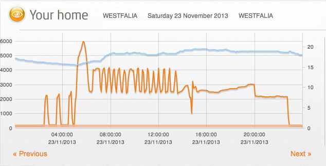

Je viens de verifier ce matin de façon empirique cette affirmation.
Effectivement le fait que la machine fonctionne de façon continue limite considerablement les givrages, mais pas totalement malheureusement...
Les givrages commencent vers 2h00 du matin et jusqu'à 9h00 10h00 du matin pour ma part...
Le givrage sur la Pac est uniforme, je pense que les resistances d'appoint ont pour fonction de garantir l'atteinte des valeurs de consigne de la Pac, mais cela n'a pas d'influence sur le colmatage de l'evapo.
Seul une baisse de modulation de puissance de la Pac permet d'espacer les givrages (avec toutes les consequences que cela induits dans le cas ou l'installation est tout juste dimentionnée.
Je comprend maintenance pourquoi dans vos posts, vous soutenez qu'une Pac inverter sur dimentionnée ne presente que des avantages....mis à part le palier mini de consommation du compresseur qui sera plus élevé qu'une Pac normallement dimentionnée..
Sur ce je vais refaire un test cette nuit en baissant le % de modulation du compresseur......

Il est interessant de constater que ton groupe culmine a une puissance de 5,2 Kw, le mien monte allegrement à 6,1 kW, pourtant nous avons tous les deux des groupes de puissances identiques (16 Kw)
Comment expliquer ces differences ?

En premier lieu, la puissance absorbée maximum de ce groupe est de 5,4 kW, je suis donc au maxi sur le démarrage, pour ta machine qui consommerait 6,1 kW je ne vois que la présence d'une consommation auxiliaire sur la ligne d'alimentation de la PAC, la puissance transmise par le compteur étant par nature exacte.
westfalia
Messages : 66
Enregistré le : mar. déc. 20, 2011 9:11 pm
Localisation : 45
Message par westfalia »
Merci pour cette reponse
Il est curieux de noter les differences de fonctionnement de nos deux machines.
Hormis les 3 mises en route nocturnes, la mienne a une nette tendance à "osciller" jusqu'à trouver le point de fonctionnement pour compenser les deperditions de la maison.
C'est comme si la tienne "etait bridée" au niveau de sa puissance..?
Je pense que c'est une des raisons qui explique que ton evaporateur est quasiment jamais givré.
