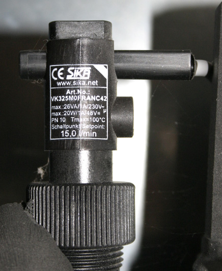

J'ai le souci aussi avec mon débit test SIKA,Vk325 MOFRANC42 . Malheureusement je ne trouves pas de revendeur sur le net ou de modèles équivalent.
Je suis preneur de toutes infos, par avance merci.

J'ai mis plus haut les références de SIKA-France, peut être qu'un coup de fil chez eux pourrait t'apporter le renseignement que tu cherches ??

Email envoyé dimanche soir et déjà une réponse positive de la part de SIKA france.
Pièce proposée à 98.85€ HT par SIKA(frais de port compris) et 168.25 €HT par mon revendeur + 43.20 €HT de frais de pose.
Super
