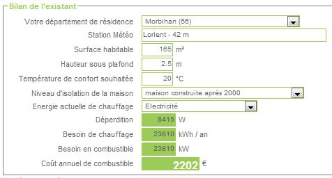

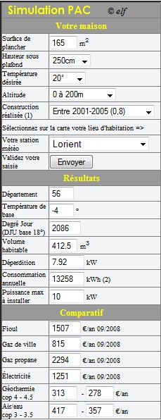

Bonjour Michel83,
Superbe site et très complet ! http://www.expertenr.fr/
Je me pose des questions au sujet de l'outil "Calcul de consommation".
En effet, je trouve qu'il est vraiment pessimiste.
Voici ci-dessous les calculs réalisés avec
1/ Bilan énergétique de expertenr.fr
2/ Simulation PAC © elf
Déperdition:
expertenr.fr = 8415W
simulationPac = 7920W
A un chouïa prêt nous sommes d'accord.
Conso annuelle:
expertenr.fr = 23610kWh/an
simulationPac = 13258kWh/an
Qui se trompe ?
Electricité effet Joule:
expertenr.fr = 2202€
simulationPac = 1251€
Qui se trompe ?
Par ailleurs, à la vue du "Tableau récapitulatif" de expertenr.fr pour une Air/eau sans relève:
expertenr.fr =1087€
simulationPac = 357€ (COPA 3.5)
Là je ne me pose pas de question simulationPac est dans le vrai et même un peu pessimiste.
La simulation est réalisée à partir de ma maison et sur 5 ans je suis en dessous de 300€/an pour une température ambiante moyenne supérieure à 20°C.
Y a comme un bug, non ?
Cordialement.

- michel83
- Messages : 244
- Enregistré le : dim. janv. 29, 2006 11:04 am
- Localisation : Var
Bonjour Elf
Merci pour tes remarques
toujours pertinantes.
Je fais remonter l'info, je pense qu'il doit y avoir une "erreur de jeunesse"
cordialement
Michel83
cordialement
Michel83

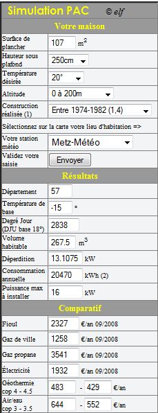

Bonjour w36xb2w,
Un peu le bazar tes calculs.
Je te présente les miens par rapport à ton devis aéro Stiebel visible ici:
http://www.chaleurterre.com/wiki/doku.p ... _-_w36xb2w
Déperdition:
Stiebel = 11046W
SimulationPac = 13107W
Un peu short Stiebel, bon ce sont des pros, ce que je ne suis pas.
Tu dis par ailleurs, dans ta signature, que tu as 9 rad aciers 13558 w, tiens on est pas loin de la déperdition calculée par simulationPac. En tout cas beaucoup plus près que Stiebel.
Besoin chauffage (conso annuelle):
Stiebel = 20447kWh/an
SimulationPac = 20470kWh/an
A 23 kWh près sur un an
Pas mal non ?
Coût énergétique:
Stiebel = 710€/an (COPA 2.9) tarif octobre 2007 (40% HC + 60% HP)
SimulationPAc = 644€/an (COPA 3) tarif septembre 2008 à 0.09437€/kWh (33.3% HC + 66.6% HP (1/3HC + 2/3HP))
Ta consommation réelle = 840€ à 0.122€/kWh
Ce qui fait en ajustant les prix à ton tarif pour simulationPac:
644 / 0.09437 x 0.122 = 832.55€ sans prendre en compte le COPA de 2.9 de Stiebel ce qui augmenterai le coût et l'emmènerai vers les 840€ .
Pas mal non ? Oh ! Je me répète là
Qui doute encore de simulationPac ?
Entre parenthèses, je suis surpris que Stiebel utilise le DJU base 20°C à la place du DJU 18°C qui est, en principe, la norme.
Cordialement.

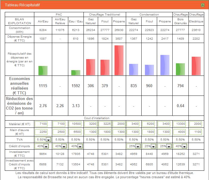

- elf
- Messages : 1395
Bonsoir Michel83,
Désolé d'avoir pollué ton post par la discussion avec w36xb2w.
Je voulais ajouter un commentaire sur le site expertsenr.fr
Ce commentaire concerne le "Tableau Récapitulatif" après "Détermination de l'existant", il indique des prix tout à fait raisonnables par rapport à ce que nous voyons sur le forum dans la rubrique "Exemples de devis et avis sur les devis - Pompes à chaleur".
Sans faire de pub, chapeau !
Pour exemple et pour mon cas personnel cf mon post ci-dessus, je trouve une PAC Air/Eau à moins de 10.000€ ttc hors crédit d'impôts alors que les prix pratiqués en Bretagne sont, dans la majorité et il y a quelques exceptions, proches des 14.000€ ttc voir plus.
Je met le tableau récapitulatif pour ceux qui ont zappé la "Détermination de l'existant":
Cordialement.
