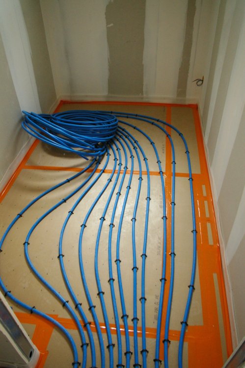

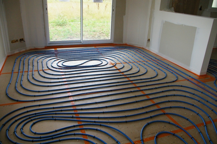

Mon installation en photo
Départ des tuyaux depuis le cellier:
Cuisine et salle à manger
Salon
Entrée avec vue depuis l'étage
Salle de bain du rdc
voila pour le rez de chaussé, je continuerais sur l'étage et le local technique plus tard.
@ bientôt
Salon
@ bientôt

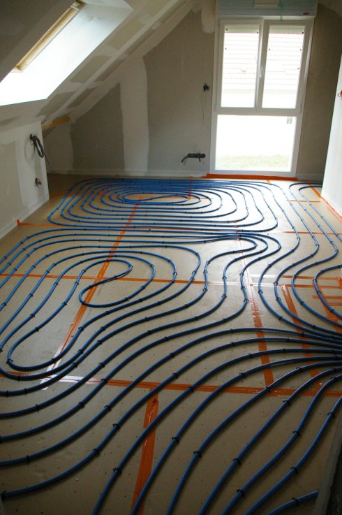

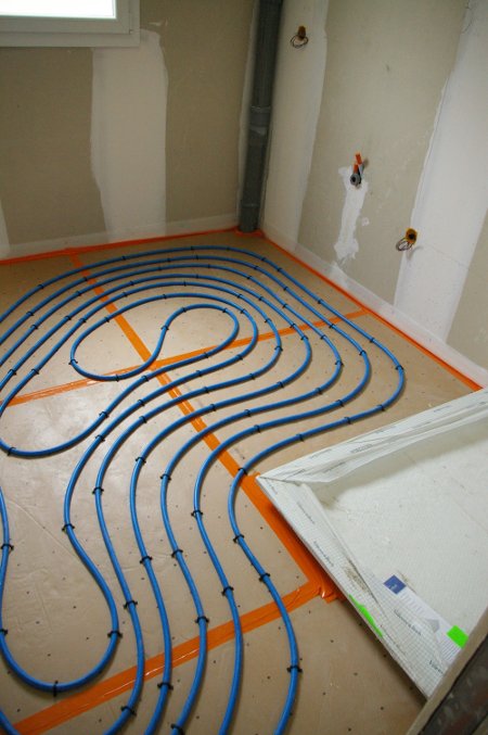

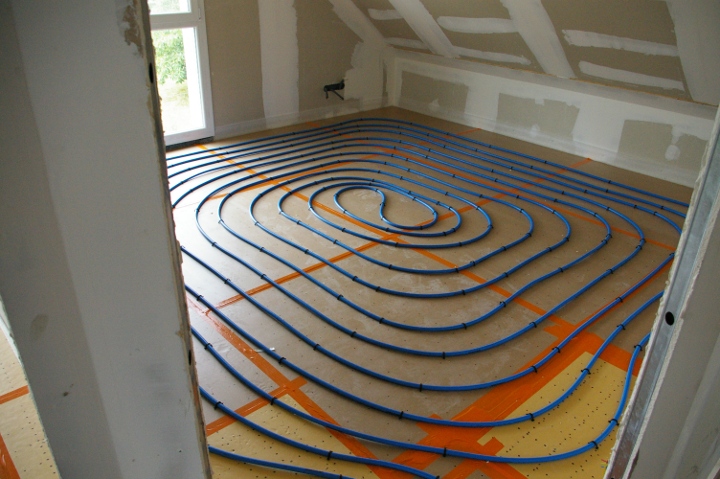

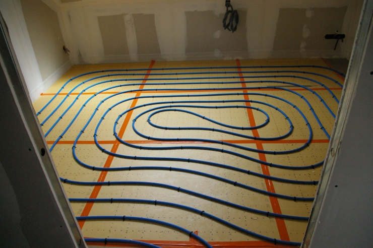

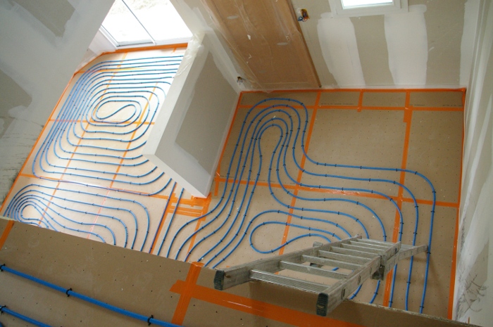

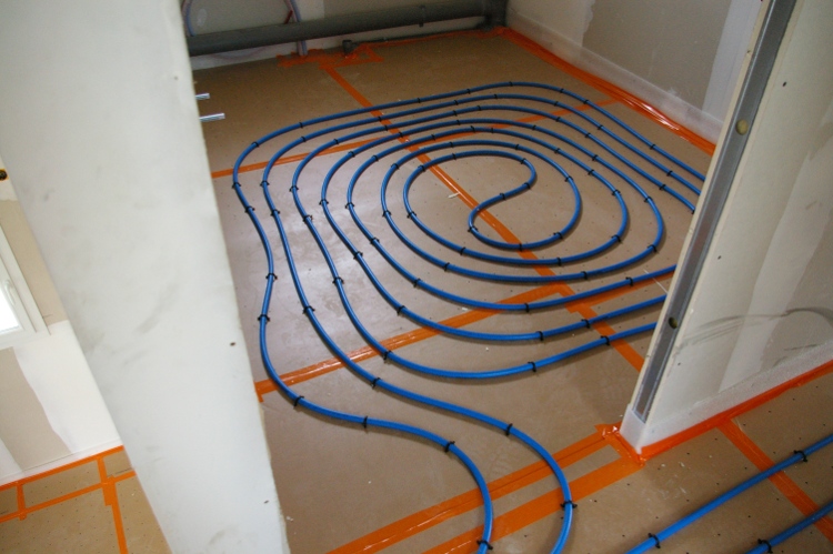

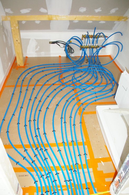

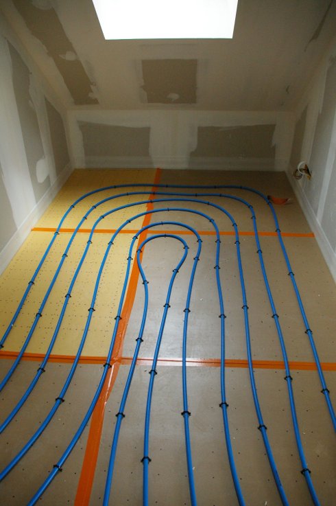

Etage
La mezzanine
Hall etage
Couloir etage
les 3 Chambres
Salle de bain etage
Chambre Parents
Sale d'eau Parents avec départ collecteur étage
La partie PAC viendra ce Week-end
Hall etage
Couloir etage
les 3 Chambres
Salle de bain etage
Chambre Parents

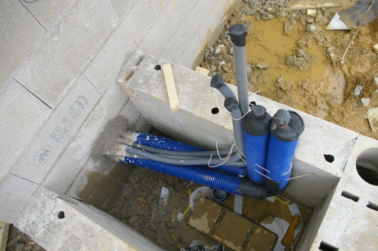

Je reprend pour finir les photos de l'installation de ma PAC

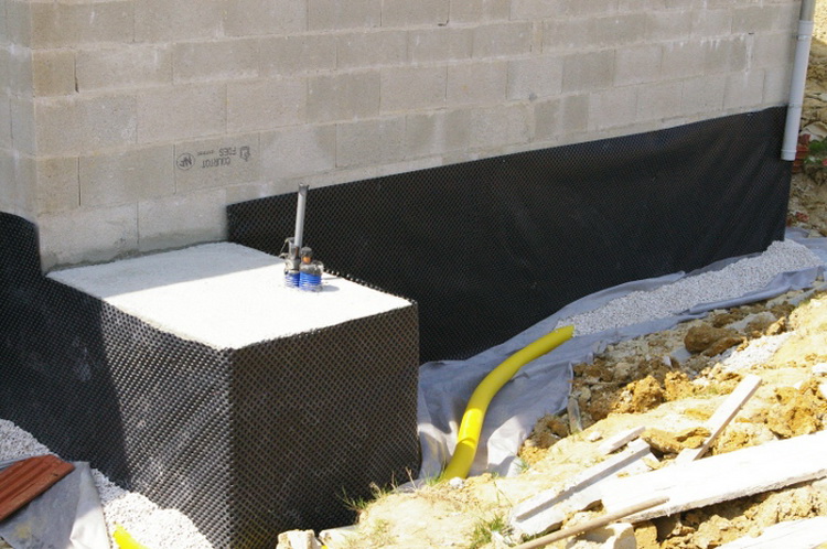

La dalle de pose solidaire de la maison avec alimentation:

Pour ma part le bruit ne m'inquiétait pas trop, j'ai des champs en vis à vis.
Par contre le cop moyen est de 4,7 à 4,8 je suis agréablement surpris.
Pour la conso de Janvier j'ai un cout de 71 euros juste la PAC et le mois de Février 43 euros.
Température moyenne dans la maison 20,5°.
Mais nous avons une facade plein sud avec 7,4 m² de fenêtre sa aide.
Je met en ligne le reste des photos cette semaine

Je pense que le socle qui reçoit la PAC est trop proche de la maison. Il faudrait vérifier les températures entrée et sortie d'air lorsque la PAC est en fonctionnement.
jesaispas
- Messages : 71
- Localisation : 42
Bonsoir,azathot a écrit :Bonsoir,
Le socle respecte les précos Viessmann et je ne perçois pas de perte ou de rendement, mon COP actuel 4,7
Serait-il possible de faire des relevés de température de l'air en entrée et sortie PAC pour voir si l'air qui est rejeté par la PAC n'est pas repris en entrée.
Je dis cela car même si vous avez respecté les distances demandées, le mieux pour être sur, c'est de faire un relevés de températures.
