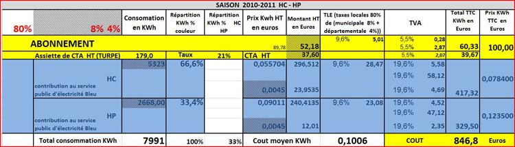

7991kwh consommé sur 1ans dont 5323 en HC, donc 2/3 en hc et 1/3 en hp!!j'économise 116€ avec le tarif hp/hc par rapport au tarif de base(avec les tarif ttc donné sur le site edf)
Si tu payes 8% et 4% de taxes municipales et départementales avec ta répartition 2/3 HC, 1/3 HP :
846.8 euros pour HC/HP 6Kwa abonnement compris.
962.1 euros pour Base 6 Kwa abonnement compris.
Tu économises effectivement
115 .3 euros.

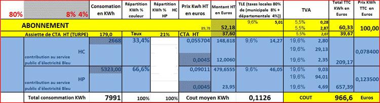

Avec la répartition de 60 M de conso 1/3 HC 2/3 HP qui est une répartition qui correspond beaucoup plus au consommateur moyen.
Tu ne gagnes pas
116 euros mais tu perds
4.5 euros

Tout à fait exact, avec 6 Kva pour 11000 Kwh on arrive à 1293.1 euros en HC/HP ou en Base
donc il faut aller au-delà pour que les HC/HP soient rentables

Et pour 9 Kva il faut bien arriver à 5710 Kwh (tarif 2010) de conso avec un cout de
739.3 euros pour que les HC/HP commencent à devenir rentables.
Au tarif 2009 cela coutait
733.5 euros donc pratiquement pas de variation
L'on passe bien d'un seuil de 5200 Kwh ( en 2009) à 5710Kwh (en 2010) pour que les HC/HP commencent à devenir rentable
Le tableau de 60 M de conso est en tout point exact
