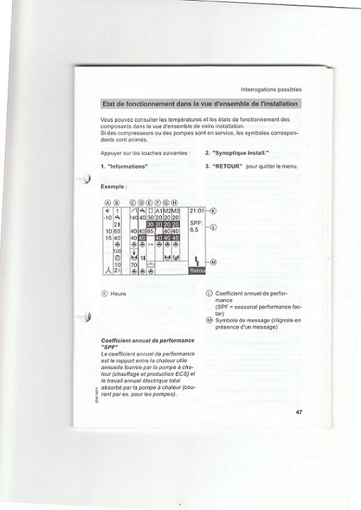

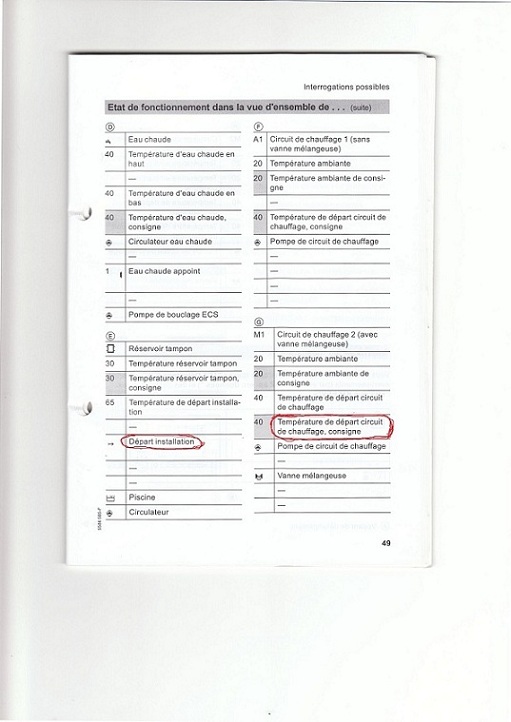

tout ceci pour en venir à ma question , en observant mes t° , je viens de de réaliser quelque chose.Ma régul affiche cela
voici les explications donnéés par le manuel
pouvez vous me confirmer cela par oui ou non car j' ai un gros doute :oops:
La t° départ installation est celle à la sortie de mon ballon tampon et la t° circuit de chauffage est bien celle qui part dans mes radiateurs et qui est régulé par la v3v avec le retour radiateur ?

personne ne sait ? Je pose ma question différemment
La temperature de l' eau qui part dans mes radiateurs est celle indiqué par
- temperature départ installation ou temperature de départ circuit de chauffage .

Je ne connais pas la Viesmman 300A mais la logique voudrait que ce soit la température de départ circuit chauffage qui indique la température de l'eau qui va dans les radiateurs.

merci alain.C' est bien ce que je pensais.
