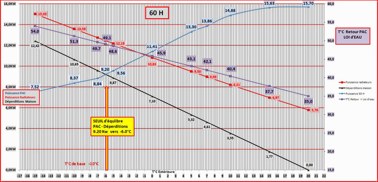

lebourguignon a écrit :Réglage de ma loi d'eau :
P04=3 P15=35 P16=32 P17=20 P18=-15 P19=54 P20=3
Surface habitable 102 m2 Volume 296m3 température de base 20°C
Pour les données que tu annonces:
102M2
296M3
T°C de base -10°C dans le 71
DJU 2638
T°C ambiante 20°C
2600 litres de fuel avant
Une puissance des radiateurs à Delta T50 22.629 Kw
Si l'on se base sur la formule Promotelec pour évaluer la puissance nécessaire en prenant ta conso fuel et un rendement chaudière de 0.72 cela donne:
10.65 Kw
Si l'on prend l'outil ELF ou Yoannd cela donne avec un G=1.2:
10.64 Kw
G=1.2 ce n'est pas très bon :idea: :idea:
Avec tes réglages P15=35 P17=20 P18=-15 P19=54 désolé pour la lisibilité faire un zoom (control+) surtout celle des graphes.
Tableau des données avec :
La T°C Départ PAC (j'ai pris un delta constant de 5°C départ PAC-retour PAC, ce qui n'est pas tout à fait exact car il varie en fonction de la T°C extérieure et le type de montage // ou série fait varier le delta entrée-sortie radiateurs mais cela ne va pas changer grand chose aux résultats)
La Loi d'eau qui est le retour PAC
La T°C extérieure
Le Delta T des radiateurs qui comme tu le vois baisse de façon conséquente avec la loi d'eau :
( de Delta 36.5 et 15.03 Kw de puissance à -15°C extérieur et 54°C retour PAC on passe à :
Delta 17.5 et 5.7 Kw de puissance
à 20°C extérieur et 35°C retour PAC = loi d'eau) pratiquement 4 fois moins.
La puissance des radiateurs correspondante aux différents Delta T
Les déperditions de la maison (où là elles chutes de 7 fois entre -15°C et +15°C extérieur)
La puissance de ta PAC 60H aux différentes T°C extérieures en fonction des T°C de la loi d'eau. (qui double entre -15°C et +15°C extérieur.)
Tu vois l'importance de tous les paramètres :idea: :idea: :idea:
Comme te l'a dit VincentN
VincentN a écrit : Ces réglages sont assez étonnants :
- tu commence ta pente avec une eau "relativement chaude" pour 20° ext
- et termine avec une eau "relativement froide" pour -15°
Si on juge le début de la pente, on peut croire à de grosses déperditions ou une faible puissance côté radiateur, mais la fin de la pente laisse imaginer le contraire…
En ordonnée à gauche tu as des kw pour :
La puissance des déperditions (en noir)
La puissance des radiateurs en fonction du DeltaT adapté à la loi d'eau (en rouge)
La puissance de la PAC suivant la T°C extérieure (en bleu)
En ordonnée à droite tu as des °C pour:
La Loi d'eau (en violet)
Avec un réglage plus adapté P15=25 P17=20 P18=-15 P19=51
Conclusion
Cela te parait peut être un peu hard mais ce qu'il faut retenir :
Cette étude théorique devrait coller à la réalité si tes données sont exactes.
Vers 5-6°C la PAC devient insuffisante (je pense que tu avais vu :!: )
En adoptant la deuxième Loi d'eau la courbe des déperditions de la maison et la courbe de puissance des radiateurs sont pratiquement juxtaposées et //
Et la courbe puissance radiateurs toujours légèrement supérieure à la courbe des déperditions de la maison.
Le nombre de cycle est correct
La puissance des radiateurs est suffisante
La seule chose à faire en dehors de l'ajustement de la loi d'eau c'est renforcer ton isolation si tu peux.
Voilà, en espérant que cela te soit utile.

Bonsoir!
Merci pour votre étude Alain 30, trés détaillée et précise je prends note il faut effectivement partir des déperditions ,le paréto est très parlant et je vais mettre en application cette analyse car j'ai eu effectivement une étude de mon vendeur qui lui ciblait une déperdition de 10 Kw mais ver - 10°C . J'habite en bordure de loire milieu Humide ce qui fausse les calculs ma maison est de 1964 agglo de 25cm intérieur brique avec une hauteur sous plafond de 2.82 m , il m'est difficile de l'isoler par l'intérieur , intérieur de style mais je songe fortement pour une isolation extérieur !
Je consommais en moyenne 2300L de fioul toujours sur une durée de 180 à 200 jours de chauffe avec ma chaudière . Je met en application vos données et je vais analyser la suite ! Merci
