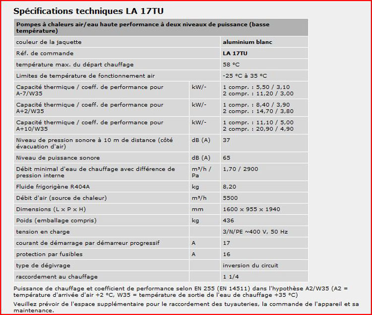

Tu as de la chance, moi j'ai toujours un petit doute sur les différences NF PAC, et EN 14511.
Va ici, tu lis et est ce que tu tires les mêmes conclusions que moi sur les différentes normes :?: :?:
http://www.chaleurterre.com/forum/viewt ... ht=#110680
pour ma part, j'ai questionné dimplex, j'attends le retour au sujet des normes qu'ils ont précisément!
dbercy a écrit :pour ma part, j'ai questionné dimplex, j'attends le retour au sujet des normes qu'ils ont précisément!
Et bien comme VIESSMANN EN 14511 ou EN 255
Source Dimplex
Source radow 38
http://www.ehpa.org/ehpa-quality-label/database/

toutes les pacs DIMPLEX sont certifiées EHPA, certifications européennes http://www.ehpa.org/ehpa-quality-label/ , la certification NFPAC est en voie d'achèvement, les tests sont effectués, ils attendent l´agrément définitif !
