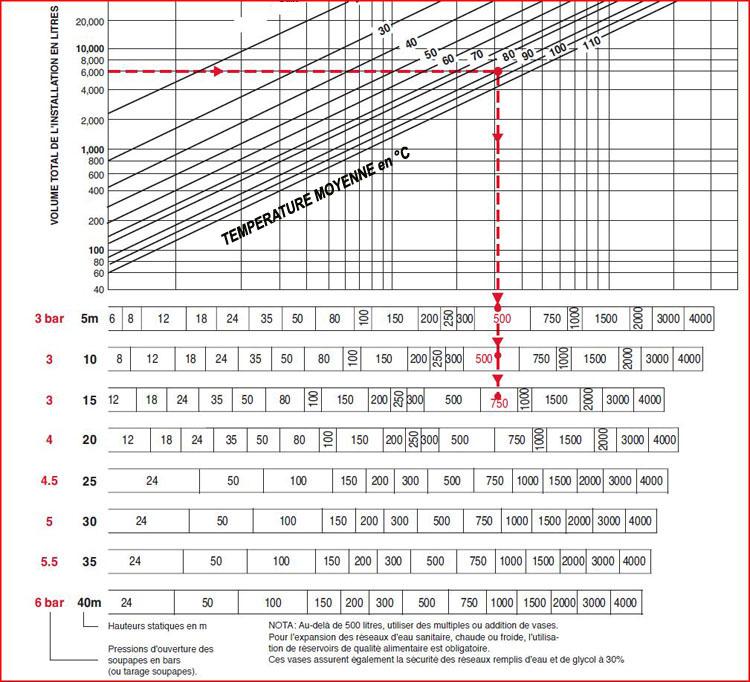

Comment calculer le volume d'un vase d'expansion.
Régulations - Déperditions thermiques - RT2012 - Isolation
Abaque:
Exemple pour une installation de 6000 litres, avec une Température moyenne de 90°C, avec une hauteur statique de 5 à 10 Mètres il faut un vase d'expansion de 500 Litres et 750 litres pour 15 mètres. (tarage de soupape = 3 Bars)

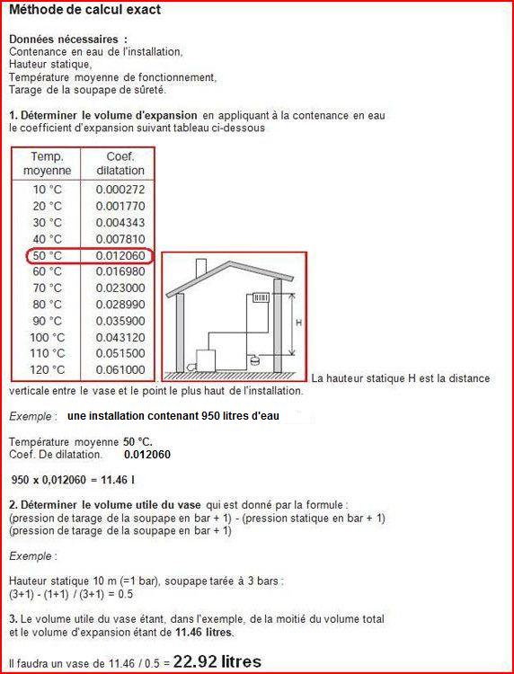

Méthode de Calcul :
