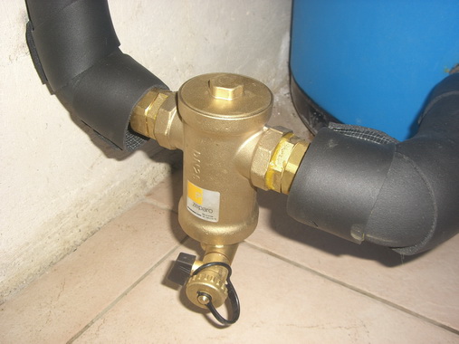

philou56
Messages : 88
Enregistré le : jeu. nov. 01, 2007 11:10 pm
Localisation : morbihan
Message par philou56 »
la modif est faite , voici le filtre installé .
