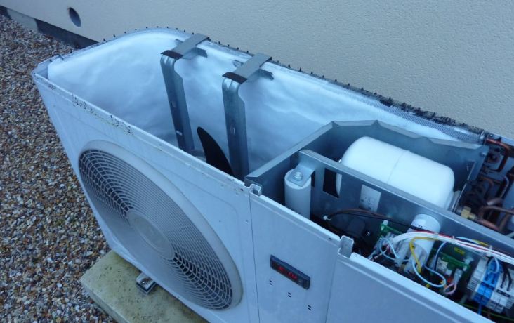

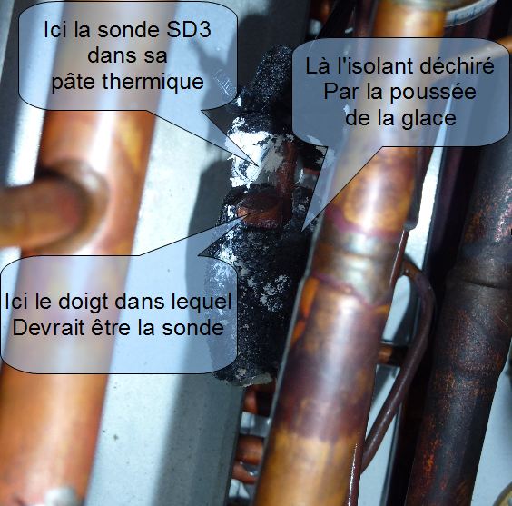

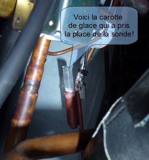

Voici qques photos pour illustrer le point soulevé par Georges 32:
Vue globale:
Zoom sur la sonde, pas facile à cadrer avec cette forêt de tuyau!
La sonde a nue et la carotte de glace:
Pour l'instant j'ai simplement retiré l'eau et remis la sonde en place avec un manchon isolant par dessus et 2 colliers nylon. Dès que j'aurais récupéré de la pâte thermique je noierais la sonde dedans et rendrais étanche l'entrée par une petite dose de silicone.

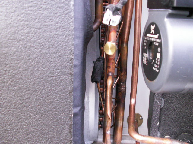

Belles photos qui illustre la prise en glace sur SD3 et sa position sur les PHR8 ou 9 ou PHRT7 ou 9 .
Pour la position sur les modèles à 2 ventilateurs c'est ici :
