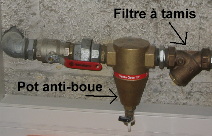

j'ai le même problème de défaut E01 récurant depuis qq jours sur ma PA26PRC.
je voudrais nettoyer seul le filtre.
à quoi ressemble t'il , et ou le trouve-t-on ?
photo bien venue.
sinon j'ai aussi le défaut E42...faut-il mettre la PAC à poil pour trouver l'emplacement de ces sondes ? Par contre je vois bien ou elles sont connectées, donc pas de PB pour les tester...dés que la pluie cessera(dans une semaine peut-être)j'habite Brest, ma PAC est une air/eau...mais aussi eau/eau !!!
merci de votre aide
Patrick

Elle a tous les symptômes d'un filtre bouché.
E41: défaut Fluxostat, soit il déconne ou il n'y a pas de circulation d'eau.
E01: défaut haute pression, ce qui est logique s'il n'y a pas de circulation d'eau.
L'emplacement des filtres est sur le retour de l'eau vers la PAC au plus près, ils peuvent etre dehors !

Pour ton filtre, tu as une photo, je peux pas faire mieux d'ici !
