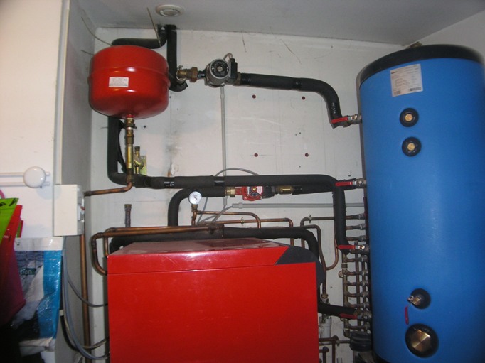

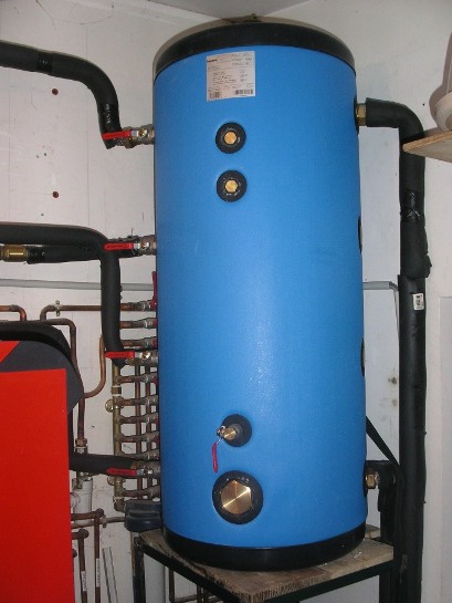

Pourrais-tu nous faire quelques photos de ton installation et de tes liaisons PAC <> BT ?
Il y a peut-être un mauvais montage, une erreur quelque part ?

Voici des photos de mon installation ... pour ce qu'on peut en voir
Pour info des modifs ont été faites par l'installateur en septembre suite à une visite avec le technicien CIAT, notamment : ballon tampon passé de 80 à 150l, et modification de l’asservissement chaudière (et/ou?) de son circulateur, sans doute également du paramétrage.
