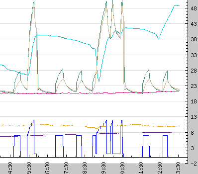

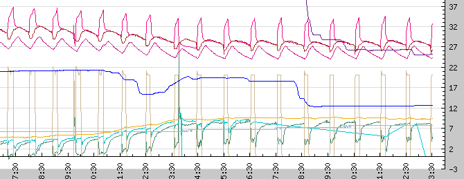

Une PA28PRC (ça doit donc être pareil) tire 20 à 21A de façon nominale (on a des mesures en continu sur la machine de tigrou...), ça dépend ensuite de la température de sortie, et ce bien sûr sans résistance d'appoint. Il suffit donc qu'un réglage ait légèrement changé pour que ça ne passe plus. Et ne pas conclure que parce que ça a fonctionné, ce n'est pas une erreur ni la cause. A corriger en priorité avant de chercher une autre cause... ou de baisser la température du chauffage !
La PA28 où l'on voit très bien le courant autour de 21A (gris/marron) :
Une PA20 qui ne consomme que 7A sur plancher mais 12A (bleu clair) si elle monte à 50°C pour faire l'ECS :
Un installateur sérieux prendra donc d'une part la doc et d'autre part une bonne pince ampèremétrique.
