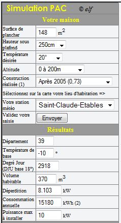

Si tout PC le dimensionnement devrait être correct pour une habitation RT2005 avec des déperditions ~8.1kW :
Image Extrait de : Outils
Si présence de radiateurs c'est effectivement un peu faible.
