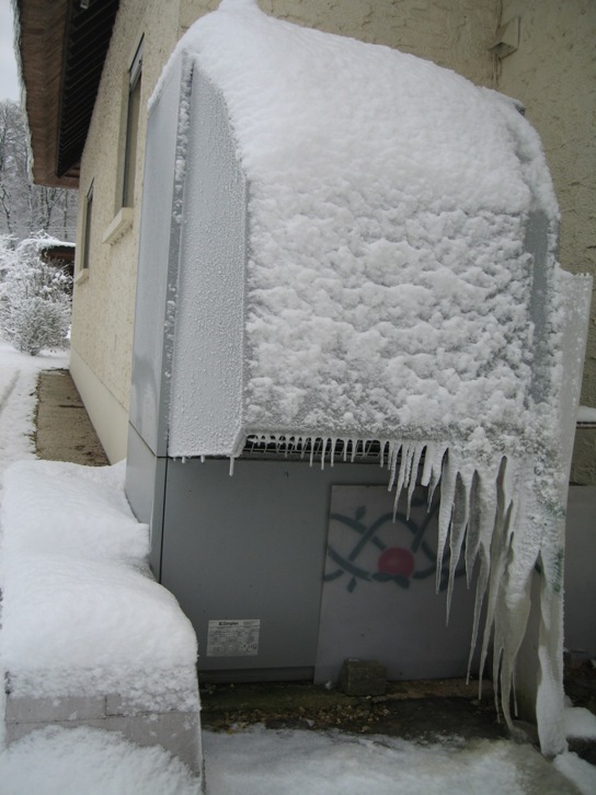

Ma pac a la goutte au nez!
mais elle chauffe!!
Re: Ma pac a la goutte au nez!
dbercy a écrit :Image
mais elle chauffe!!
Et ben tu ne dois pas la voir souvent avec un tel rhume :lol: et en plus tu as un isolant naturel sur le dessus .
Pour les gouttes au nez il serait peut être nécessaire de lui administrer un traitement de choc pour l'écoulement de l'air. :P

Sinon, ta PAC n'aurait elle pas un petit pb d'évacuation des condensats lors des dégivrages ?
nappe phreatique a écrit : Sinon, ta PAC n'aurait elle pas un petit pb d'évacuation des condensats lors des dégivrages ?
salut francois
non, pas de danger, les condensats ne ressortent pas ici, c'est la partie sortie ventilation (air plus froid que l'entrée) et en fondant, la neige fige en glace à cause de l'air froid (négative) de sortie de pac!
les condensats sortent par la partie centrale en partie basse direct dans mon regard du bac dégraisseur, de plus pas de cordon de chauffe sur dimplex, pas de prise en glace des condensats!
Salut Nappe, quand même, chez Dimplex les condensats se rejettent pas en haut de la PAC ! :D :D :D
Mais c'est une bonne idée, on pourrait faire de belles sculptures sur glace ! hi hi hi
Bien sur, mais une évacuation de condensat, ça peut se boucher... Bah, avec le froid en cours, le concours de stalactite/mite et patinoir est lancé :lol:

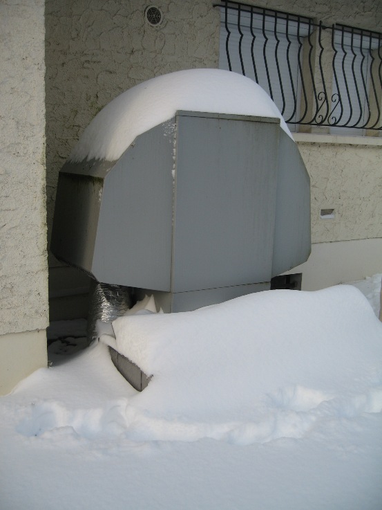

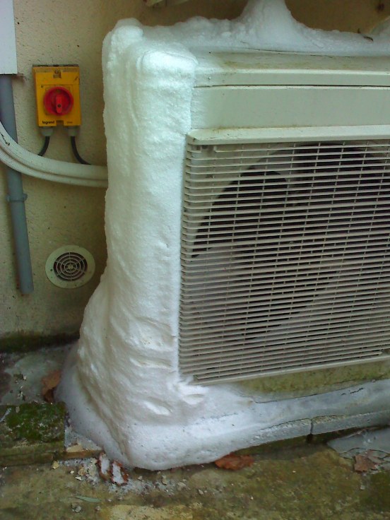

nappe phreatique a écrit : Bah, avec le froid en cours, le concours de stalactite/mite et patinoir est lancé :lol:
daikin va peut être remporter la palme!! ....... de l'esquimau Image
photo prise hier soir (14/12/10) (c'est pas du dimplex, je vous rassure :lol: :lol: :lol: )
on a du mal à croire que sous cet amas de neige il y a un système de chauffage!
mon évapo est bien à l'abri sous ses oreilles isolés! :)
