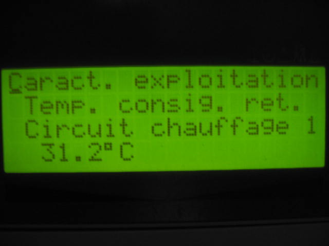

:lol: pour être précis (comme je sais que tu l'ai) 31,2°!

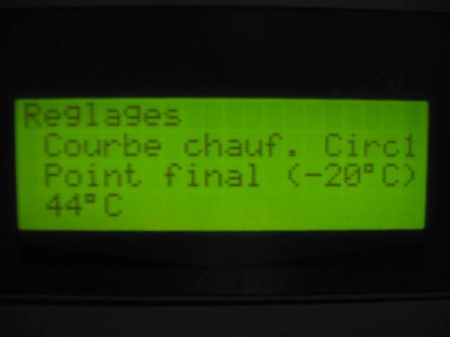

j'ai modifié quelque peu ma courbe de loi d'eau à cause de l'abaissement trop prononcé de la température int lorsqu'il fait "doux" (inclinaison de la courbe)
j'ai donc mis un point final à 44°(-20° ext) et une hausse de la // de 3 crans soit +3° !

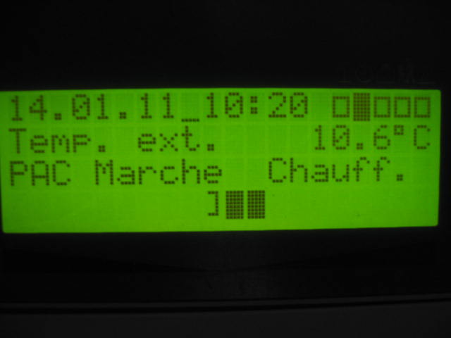

la preuve en images:
temp ext (changement de consigne au dessus de chaque degré) + déplacement courbe (3 impulsions = 2 carrés noirs)
point final
consigne retour

arf! non, chez dimplex pas de 0.5, la pente se règle avec un point fixe à -20°, l'autre point démarrant à 20° pour +20° ext.
il s'agit d'une vrai courbe et non d'une droite que l'on peut déplacer en translation avec les carrés de réglage + ou - chaud, ce qui permet de régler la température de consigne retour une fois pour toute, quelque soit les conditions de tempé ext (clémentes ou rigoureuses)!
alain30 a écrit : Et ta T°C retour PAC à 20°C autour de 26°C
pour +10° ext, la consigne retour calculée étant de 31,2° le retour fluctue donc de 29,2° à 33,2° pour un réglage d'hystérésis de 2K (+ ou - 2° autour de la consigne) :wink:
