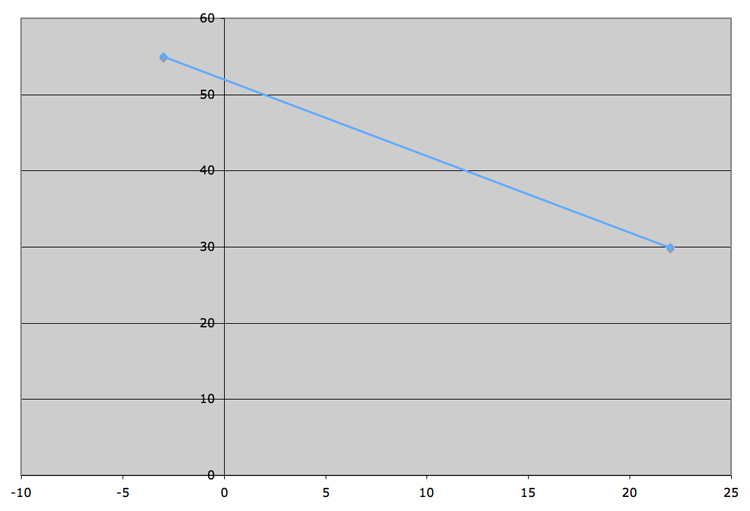

Sinon, voici à quoi ressemble ta loi d'eau :
On voit bien que lorsqu'il fait en dessous de -3°, la PAC est arrivée à son point maxi (parce que c'est une BT).
Normal donc que le P42 n'évolue plus au-delà.
Par contre, il ne devrait pas être à ±39° mais à ±50° puisque c'est la T° de retour.

Enfin, je continu à penser que ta loi d'eau est fantaisiste car je vois pas comment tu peux, sans appoints, affronter les grands froids avec une consigne maxi à 55°.
