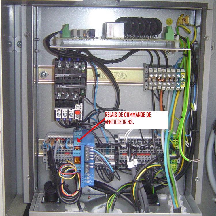

le 31/01/2011 je constaste qu'il fait froid dans la maison
Je contrôle la PAC - elle est prise en glace !!
J'attends pour voir le cycle de dégivrage et là!!!
Horreur le ventilateur ne s'arrête pas -> donc elle ne se réchauffe pas donc elle ne dégivre plus -> donc faible perf -> donc il fait froid.
Test effectués :
ARRET complet de la regul - le ventilateur tourne toujours!!
Coupure du disjoncteur de la regul - le ventilateur tourne toujours!!
Coupure du disjoncteur de la PAC le ventilateur ne tourne plus !!
Je contacte l'installateur il déclenche une intervention dans le cadre des garanties
Il explique que le relai de commande du ventilateur est HS.
Ne pas hésiter si vous avez d’autre idées ???
Ce matin il faisait 12 °C dans les chambres des enfants.
JE suis VERT d’AVOIR autant de soucis avec ma PAC.
Merci à tous .
HARPIC
Le 01/02 il faisait 10 °C , nous avons déménager les enfants chez les grands parents ... :-((
Un frigoriste doit intervenir le 2/02/2011 théoriquement .

PAC REPAREE
Message par harpic80 »
Le technicien est passé le 02/02 à15:30 .
VIESSMANN a remplacé le relais de commande du ventilateur dans le boitier situé à l'interieur de la PAC. ( voir photo )
Tout semble rentrer dans l'ordre . !!
Le technicien explique avoir déjà vu cette situation qui est assez rare.
depart du technicien à 02/02 à 16:30

complement d'inforamtions
Pour votre information les relais sont tous soudés sauf 1 qui est sur un support rapide .
Celui du ventilateur comme par hazard !!!
Le constructeur doit se douter de cette panne !!
Pour ma part je considère ce relais comme du consommable . Je m'en procure 1 d'avance .
A bientôt :lol:
Harpic .
