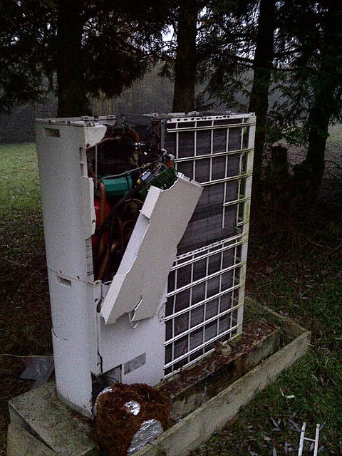

J'étais jusqu'à avant hier équipé d'une Aqualis 65HT en triphasé et qui a explosé durant la journée de mardi.
En rentrant mardi soir, défaut d4.2 indiquant un problème de sonde, admettons..., le temps de retrouver des sondes neuves dans mon sous sol bien rangé :lol: , je sors et là, c'est le drame :
Si quelqu'un a déjà vu quelque chose du genre ...

C'est impressionnant ! C'est ce qui a dû arriver sur les Mitsubishi et qui a provoqué le rappel massif des modèles concernés.

Il semblerait que ce soit la bouteille anti-coups de liquide qui a explosée, marque CARLY-SA, il a du y avoir une balaise surpression ou un défaut de fabrication, 4 Kg de R 410 A à 40 bars, ç'à déménage :cry: :cry:
La machine est détruite, j'espère qu'elle est encore sous garantie :? :? sinon, va falloir demander à CIAT et à CARLY de faire un petit geste ( après expertise pour savoir qui a fait quoi).

Effectivement, elle est détruite mais plus sous garantie, mise en service 12/2004. J'ai fait appel à mon assurance, ils envoient un expert le 08/03/2011 en convoquant l'installateur et le fabriquant de la PAC. En attendant, je fais installer une Daikin Altherma HT 16Kw la semaine prochaine car plus de chauffage...
CIAT a été contacté par mon l'installateur mais pas de réponse pour le moment.
Le problème est que si les enfants avaient été dans le jardin à ce moment de la journée, çà l'aurais pas fait : des morceaux sont partis à 10m de la PAC.

Je pencherai sur un problème de soudure sur la bouteille mais, même si ce n'est pas Ciat qui la fabrique, en tant que constructeur de la PAC il doivent assumer.
C'est un peu comme dans l'automobile. Peugeot (par exemple) prends en charge les problèmes d'un ABS fabriqué par Bosch et après ils règlent leurs affaires entre-eux si besoin.
J'espère pour toi que cette procédure qui va opposer assurance et fabricant ne va pas s'éterniser. J'ai donné (pour un problème bien moins grave) et ça à tout de même duré 9 mois !
Courage et tiens nous informer tout au long.
Je crois que Ciat à des oreilles qui trainent par ici, je ne pense pas qu'ils s'accommoderaient d'une mauvaise presse. :wink:

On dirait que le disque de fermeture s'est découpé et non pas dessoudé, comme une boîte de conserve. Il devait y avoir une faiblesse à la place du pli d'emboutissage et une fois que le processus commence, la découpe va jusqu'au bout. Il existe des cordons pyrotechniques qui permettent de découper des pièces métalliques (séparation des étages d'un lanceur par exemple), l'effet est similaire.

Chose qui peut arriver si....
La régul ne répond plus :evil: et mano contact Hp hs :shock: :shock: :shock: .
Et là vous avez une bombe au r407 ou 410 (pour le 410...pression plus élevées...) :cry:
Attention au pac CO2 !!!! :lol: :lol: :lol:

Mamo, en plus sur la chaine de sécurité il y a un ipsotherme dans le compresseur qui doit coupé en température.
HP il doit il y avoir, mais je ne pense pas que se soit l'origine, plutôt une conséquence récurrente qui a du affaiblir l'organe.
D'ailleurs je me demande s'il ne s'agit pas plutôt d'un filtre quant on voit cette masse brune derrière la PAC sur la photo 3 on dirait l'intérieur d'un filtre.
Question à élucider, si Nico 60 le veut bien.

Connaissant l'installation, la masse brune derriere est de la mousse de polyurethane qui sert d'isolant au depart de la pac.
Il n'est pas question de filtre. les deux tuyaux partent vers la maison et sont enterres.

Pour moi,ce n 'est pas la bouteille anti-coup de liquide vu la dispo des tuyaux ....
Je pense plus à un déshy au filtre bouché...
