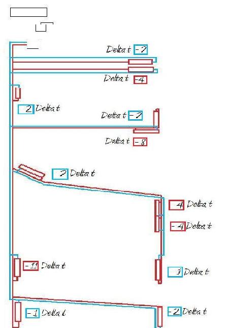

Bonjour , mise en place ballon tampon de 300 l en parallèle , relevés des consommations élevés :
Hp:56kw Hc: 24 kw de moyenne ,Tp extérieur jour 9°c soirée (19h )3°c matinée ( 6h du matin )-3°c , durée des Relevés sur 4 dernier jours.(4 jours semblable)
Paramètre de réglage : P04= 2 P09= 20 P15= 34 P16= 34 P17= 20 P18= -7 P19= 56 P20= 3,5 P21=2 P27= 15 P28= 45’ température confort 19° - nuit 18° relevé intérieur de laTempérature 21,5°c. Circulateur Pac sur position 2 .Circulateur réseau Grundfos type alfa 2 position auto- adapt Vanne réglage de débit ouverture position 4 maxi. 2,8 m3 Delta T 5,2 entre P40 P41
Remarque Température entrée ballon identique à la température retour vers le ballon ???? ???,J’ai installé des thermomètres .
Ci- joint plan de relevé entrée et sortie sur radiateurs .Image tous mes radiateurs sont en ouverture maxi .

Bonsoir P80= 6 et P81 1.02 . lors de l'installation du ballon j'ai découvert en otant l'isolation que mon installation tuyauterie était en 28 mm alors que sur la doc la 60H est montée en 38mm et la 70h en 42 mm . Est-ce que celà pourrai nuire au bon fonctionnement ou rendement de la pac. j'ai une vanne réglage de débit laquelle est montée à l'envers mais celà ne pose pas trop de problème juste une petite perte d'après la fiche constructeur .Mais j'aimerai comprendre pourquoi j'ai la meme température sur le ballon coté sortie vers radiateurs que sur le retour radiateurs!
