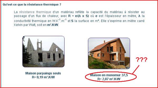

Salut Alain57,w36xb2w a écrit :Bonjour
Si le but à atteindre est de consommer le moins possible c'est par l'isolation trés poussée qu'il faut s'orienter et la ce que dit alain30 et correcte car il n'y aura plus rien à gagner avec mes matériel hors de prix et sophistiqués PAC GAZ FIOUL
Donc isolation ouate de cellulose ou copeaux de bois compressés partout 20 cm mini car meilleur coef été hiver.
Dans les combles 40 cm mini idem
revoir les fenetres triple joint et vitrage
voir les ponts thermiques.
La norme devrait etre de passer a 15 kw/m2/an donc faire en sorte d'y arriver
http://www.climamaison.com/maison-energ ... hp?Doss=35
Extrait du site climamaison
La brique alvéolaire monomur de 37.5 cm à un lambda de 0.040 W/m,°K et un R de 0.938 et non 2.87 m2.K.W
Un mur en parpaing creux 2 alvéoles de 20cm + un placo de 110mm+10mm a un R de 2.88
Un mur en monomur de 37.5cm + un placo de 75mm+10mm a un R de 2.84
