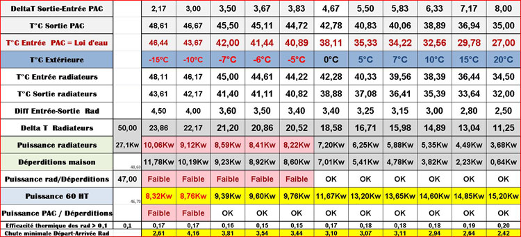

Bonjour Alain,
Les puissances des radiateurs fontes anciens sont calculées sur des delta T de 50 voire 60 degrés, cela sinifie que la puissance nominale de ces radiateurs est valable pour une température moyenne de 70° voire 80 °.
La température moyenne se calcule comme suit :
Tm = ( T° entrée radiateur - T° sortie radiateur ) / 2
delat T= Tm - température ambiante ( 20 °c )
Donc pour avoir un :
delta T de 50, il faut une Tm de 70° C ( par exemple entrée 75° / sortie 65° )
delta T de 60, il faut une Tm de 80° C( par exemple entrée 85° / sortie 75° )
En dessous de ces delta T, la puissance de ces radiateurs chute drastiquement.
Exemple :
Un radiateur donné à 1245 w pour un delta T de 50 chute à 780 w de puissance pour un delta T de 35.
Donc les radiateurs en fonte fonctionneront toujours mais délivreront une puissance bien moindre.
Sachant qu'une pac délivre de l'eau à 60, 65 maxi en sortie , soit 57, 62 maxi en sortie ballon tampon et arrivée aux radiateurs, on comprend bien que la puissance risque d'être insuffisante.
Certes, de nouvelles PAC arrivent sur le marché et annoncent des t° de 80 °C ( exemple SDEEC ). J'attends de voir car à cette T°, le COP baisse en dessous de 2 !!!
A moins d'avoir un goût prononcé pour les radiateurs et d'en rajouter partout pour compenser cette perte d'efficacité, il vaut mieux les remplacer par des radiateurs prévus pour fonctionner avec un delata T de l'ordre de 35 / 40.
J'attends ta réponse car la question n'est visiblement pas innocente !
