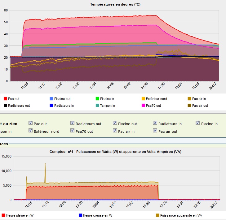

ctout a écrit :Bonsoir Pascal,
OK, je vais régler en mode auto et noter les heures de fonctionnement pour C1 et C2, pour valider la commutation c1/c2.
Mais dans ton installation, confirme moi, les 2 compresseurs tournent en même temps, en continu (si mode été) pendant la durée nécessaire, 2. 3. 10 heures ou même plusieurs jours si nécessaire
, ou bien laisses-tu le mode auto pour permettre une pause périodique horaire?
en fait, je ne suis pas sur que mon instal soit réellement conforme aux prescriptions dimplex concernant le schéma hydro du mode piscine!
elle chauffe l'échangeur via le BT de 500l, ce qui n'est pas l'idéal!
je suis en mode été et mes 2 compresseurs tournent simultanément en permanence sans aucun arrêt, c'est moi qui coupent la pac lorsque la température de l'eau de piscine est correct.
l'année passée, ma pac a tourné ainsi pendant 7 jours non stop pour monter mes 170m3 de 10°!
je tourne donc avec un départ pac (entrée échangeur) à 45° avec un retour pac (sortie échangeur) à 30° soit un delta de 15°.
