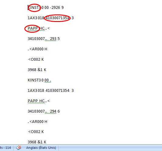

Bonsoir à tous,
Je cherche à savoir qui connait cette trame EDF depuis le bornier téléinfo I1 et I2 et qui n'a rien à voir avec une trame téléinfo traditionnelle.
Il faut que je sache avant de faire venir EDF.
merciImage

Bonjour Buck84,
Pour moi ce n'est pas une trame particulière, certaines infos sont bien là (cerclées en rouge)
- IINST
- une partie du N° d'identification compteur
- PAPP
La trame est incomplète, soit l'hyperterminal est mal configuré, soit le driver pour téléinfostick n'est pas bon.
Configuration hyperterminal:
- avec une interface RS232 "normale" : 1200bs 7bits sans parité
- avec téléinfostick : 9600bs 8bits sans parité
Cordialement.

Bonjour Elf,
J'utilise l'interface de DAUGUET pour visualiser les trames avec l'hyper teminal,je le paramètre comme la trame de mon compteur PAC existant que je lis parfaitement.
Mon voisin a des photovoltaiques qu'il renvoi sur le réseau.
ces trames ressemblent étrangement à des trames que j'ai vu sur un forum ou le compteur devenait fou.
