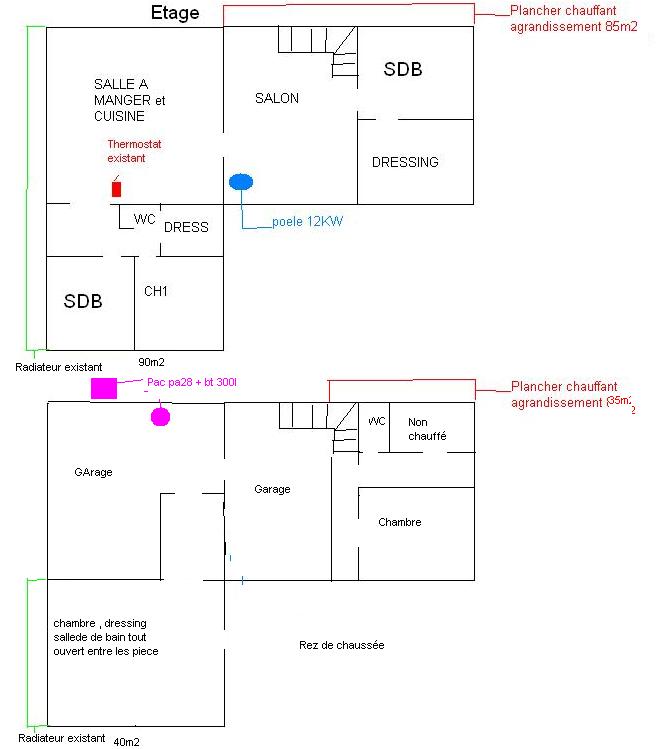

Voici un schema rapide pour se représenter le boulot

Personnellement je garderai la zone actuelle radiateur avec une régulation loi d'eau qui pilote la PAC (sans thermostat).
Sur les 2 autres zones prélever de l'eau du BT (qui doit être trop chaud à cause des radiateurs) avec une vanne 3 ou 4 voies sur chaque départ vers un PC.
Ces deux zones devant avoir une autre régulation loi d'eau qui gère 2 circuits .. et intègrent un thermostat pour limiter en cas de chauffe bois.
L'hydraulique n'est pas toute simple; et surtout plusieurs schémas sont envisageables.
D'autres idées ?

Bon je reviens car je suis toujours en attente d'info vis à vis de mes plans.
Après la relecture du message de Tigrou.
En effet mon installateur à mis un thermostat d'ambiance et une loi d'ezau facon evereste style celle qui est sur la doc .

Difficile de répondre exhaustivement car il y a une multitude de façons différentes de gérer la PAC.
2 sortent du lot à mon avis:
- Mettre la bonne loi d'eau dans la PAC (et dans ce cas le thermostat ne sert à rien).
- Mettre une loi d'eau trop importante dans la PAC .. et piloter la pac via son entrée thermostat.
Dans ce cas la loi d'eau qui gérera le chauffage de la maison sera celle de l'automate externe (connecté à l'entrée thermostat). La loi d'eau de la PAC ne sera là, que comme éventuelle sécurité en cas de panne de l'automate.

Désolé. J'essaye de rester simple mais cela n'est pas toujours facile.
Quand je parle d'automate, cela revient à mettre sur la PAC une loi d'eau trop élevée coté PAC ce qui fait que:
- quand le thermostat dit qu'il faut chauffer la PAC chauffe en continu
- quand il dit d'arrêter la pac s'arrête
Cela revient à piloter la PAC en MARCHE/ARRET depuis les bornes du thermostat.
En fait c'est le même branchement que vous avez actuellement ou l'automate remplacerait le thermostat ... de façon plus intelligente.
Le thermostat allume la PAC quand la consigne n'est pas atteinte et la coupe quand elle l'est .
Une régulation loi d'eau allume ou coupe la PAC pour maintenir une certaine température dans le réseau de chauffage. Cette température est calculée en fonction de la température extérieure. c'est la loi d'eau.
Concernant le conseil de régulation, j'en développe une avec hd31 (voir ma signature) basée sur la loi d'eau. On va sortir une nouvelle version bientôt.

Ok ok.
Mais regardé votre régulation
Mais votre boitier remplace ni plus ni moins mon thermostat d'ambiance en faisant un gestion plus intelligente .
Mais cela ne pilote en rien mes deux nous circuits ?
Donc j'en fait quoi de mes deux circuits, comment je pilote mes deux nouveaux circulateur et mon ancien qui est lui branché en continue tout l'hiver ?
Vu les performances de votre boitier cela m'interesse , mais surtout si ca me permet de simplifier mon problème actuel et si vous vous faite une assistance à l'installation car je suis naze en chauffage enfin je progresse LOL

Si je résumé mais besoins et ce qu'il me faut en matos pour y répondre.
1 circulateur + 1 vanne de mélange pour chaque circuit plancher chauffant
1 régulation qui commande ma pac sur contact tam.
sur cette régulation , une sonde intérieur par zone soit 3 zone radiateur, zone pc1 et zone pc2. Car quand mon poele sera en marche la zone radiateur et pc1 n'aura aucun besoin en chauffage centrale par contre ma one pc2 oui.
En résumé reste plus qu'à trouver la régulation qui pilote 2 vanne de mélange, la pac, et 3 circulateur ( ou seulement les deux des pc et je laisse celui des radiateur toujours en marche l'hiver) .
Et mon tout capable de faire du froid l'été.
Tigrou pouvez vous me dire si j'ai bien tout compris ?
subvalence
- Messages : 62
- Enregistré le : ven. juin 13, 2008 4:06 pm
- Localisation : Alixan Drome 26
En image pour résumer mon idée par rapport à ce que j'ai compris
[img]
http://www.chaleurterre.com/forum/image ... ge_914.jpg[/img]
[img]
