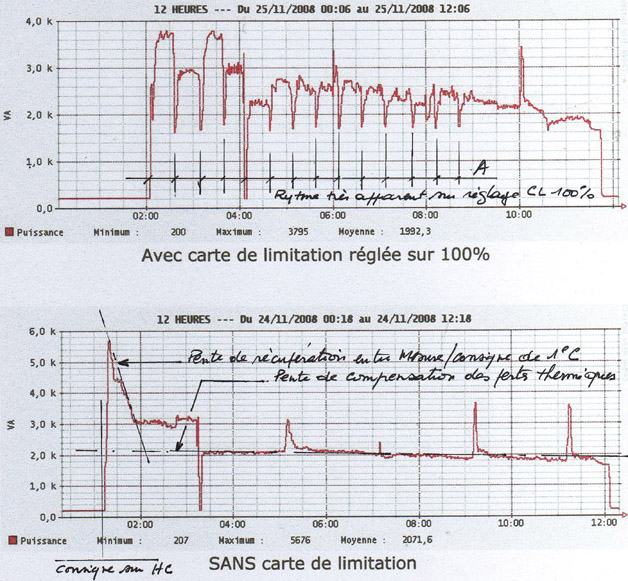

Avec les températures clémentes que nous avons et ta nouvelle régulation en loi d'eau, il me semble normal que ta PAC fasse des cours cycles, la puissance thermique utilisée doit être très faible et comme ta machine fonctionne en régulation sur la sortie d'eau, elle fait des cours cycles car elle est incapable d'atteindre son régime Inverter.
Comme notre ami Reigua te l'a fait remarquer ce type de machine a une régulation interne et principale sur la sortie GAZ, qui contrôle de ce fait la température de condensation qui doit rester dans des limites assez étroites.
Pour que cette machine puisse fonctionner correctement, il est nécessaire qu'elle puisse sortir de l'eau au dessus de 35°C et être régulée en PUISSANCE et surtout pas sur une température de sortie d'eau.
A cause de cette régulation en loi d'eau, les régulations internes (loi de condensation) et externe (loi d'eau) se mordent la queue.
Je ne veux pas recommencer à exposer les principes d'une PAC Inverter ainsi que les graphiques de fonctionnement de ma propre installation, ils ont déjà été vu sur différents post.

Je pense qu'il va contrôler les déperditions et voir si elles correspondent à la puissance thermique possible de ta machine, la carte de limitation de puissance peut permettre une certaine modulation en fonction de la température externe, mais elle ne va pas régler les problèmes de court cycles induit par la régulation, elle permettra de les atténuer.
Personnellement, j'ai éliminer cette carte car elle produisait des oscillations intempestives de la régulation, sans carte de limitation et avec une sonde d'ambiance bien positionnée, la stabilité de mon système est bien meilleur.
