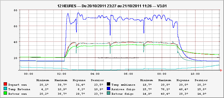

Voila c'est l'arrivée du froid qui me fait remettre en route ma PAC après un arrêt de 6 mois, après ce repos bien méritée, la voici en route de nouveau pour la saison. L'entretien a été réalisé durant l'été avec nettoyage et révision générale de l'installation électrique et hydraulique.

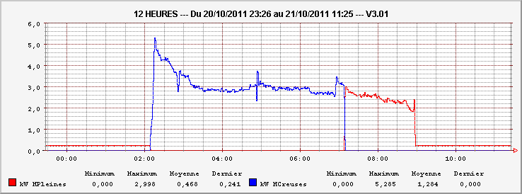

Voila le premier graphique de fonctionnement de la saison pour contrôler son fonctionnement générale, un seul démarrage par 24h :

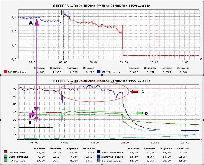

Ci-après les graphes des détails de fonctionnement :
A - puissance électrique absorbée par la PAC environ 2,6 kW + 0,3 d'auxiliaires, soit 2,9 kW total
B - delta E/S eau échangeur de 3°C avec un débit nominal de 2,5 m3/h
ce qui nous donne une puissance thermique produite de 3 x 2,5 x 1,163 = 8,72 kWth par une température externe de +5°C.
Soit un COP de 8,72/2,6 = 3,35 sans auxiliaire ou 3 auxiliaires inclus(2 circulateurs)
C - on remarque l'instabilité du système de régulation inverter par la sonde de retour gaz (phase liquide) durant l'abaissement de la demande de chaleur relative à la diminution du delta T°C entre la consigne et la mesure d'ambiance. Ce détail nous permet de comprendre l'importance d'avoir une mesure entrante dans le système de régulation le plus stable possible pour éviter les perturbations et la nécessité d'avoir des cycles de fonctionnement les plus longs possibles. Les courts cycles seront bien évidemment catastrophiques sur ce type de PAC.
D - droite de compensation thermique de la régulation pour une température intérieure variant de 19,7°C à 20,3°C soit 0,6 de différentiel, la carte d'amplification du signal de sonde remplie correctement son rôle pour maintenir une température d'ambiance dans des limites étroites de confort.

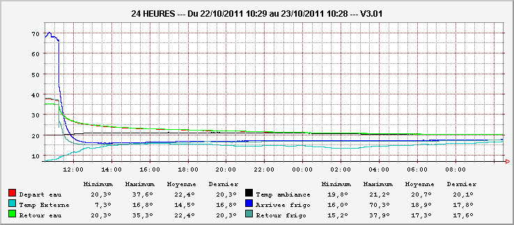

Voila c'est le redoux en Bretagne, après un début de semaine assez froid, la température de nuit ne descend plus en dessous de 7°C et la PAC se met au repos, l'accumulation thermique du plancher chauffant permet de passer toute la nuit sans chauffage autres les apports solaires de la journée.

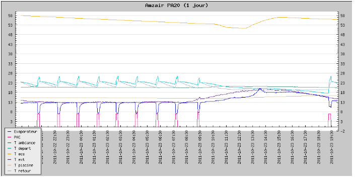

Ca, c'était juste un essai de transmission radio de la téléinfo. Ca fonctionne sans problème particulier, mais ce n'est pas codé, et cela peut être perturbé. Idéalement, il faudrait améliorer le système. Mais ça n'a jamais intéressé personne. En revanche, la version filaire a été faite à de nombreux exemplaires, elle remplace avantageusement d'autres solutions plus complexes et plus coûteuses.
http://www.chaleurterre.com/forum/viewtopic.php?t=13232
http://www.adtek.fr/divers.html
On a aussi des régulations directement utilisables :
http://www.adtek.fr/pvbox.html
http://www.adtek.fr/regulation.html
Pour l'instant, pas d'envoi directement vers iTow, mais la question a été posée, et il n'y a pas d'impossibilité technique. La réflexion est en cours.
Un copie d'écran (réduite) des relevés actuels, sans abonnement : Image
