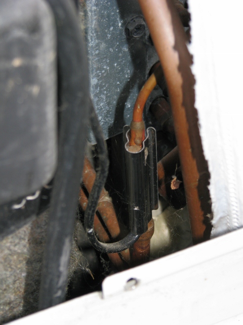

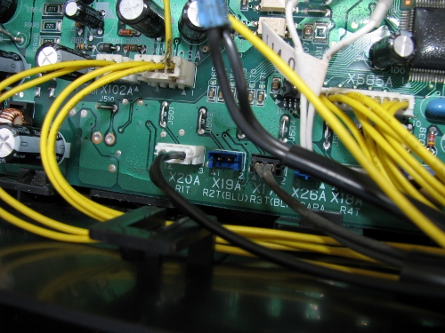

En regardant ma doc sur la RZP 125, j'ai vu que la connexion ( R2T) se faisait en X19A et non en X18 A.
J'ai pu la tester et j'ai pu noter 27,8 K0. Évidemment le module externe n'était pas sous tension. La valeur correspond-elle à une valeur logique pour un module en veille ( La t° extérieure étant de 18°). Je reste perplexe. J'ai oublié de demander si le code J6 s'affiche sur le module interne tout le temps si la sonde est vraiment défaillante.
La sonde correspond-elle à cette image?
Merci.

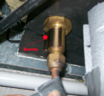

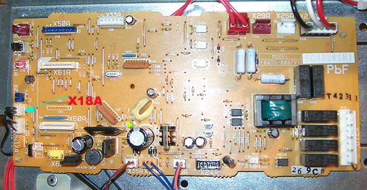

Bonjour FabrizioFabrizio a écrit :En regardant ma doc sur la RZP 125, j'ai vu que la connexion ( R2T) se faisait en X19A et non en X18 A.
Ce que tu montres là me semble être l'intérieur du bloc EXTERIEUR, j'ai bien dit le bloc hydraulique intérieur de fabrication AJTECH, la sonde se trouve directement sur la sortie Gaz phase liquide.
Carte de régulation Daikin, sonde sur connecteur X18A, connecteur blanc en bas à gauche
Sonde de mesure température de condensation clipser sur la sortie gaz de l'échangeur AJTECH

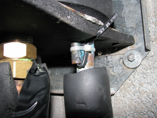

Bonsoir Ummolae
j'ai réussi à mesurer la sonde, elle était à 23.6KO. j'ai mesuré plusieurs fois.
Photo joint de la sonde
Apparemment le soucis ne vient pas de là . Par contre lors de mes 2 remises en route de la pac, aucun message d'erreur n'est apparu. Et ce soir elle a effectué un cycle 1h 20 avec une montée en puissance pendant 10 min: 4,8Kw en instantanée( avec la conso de la maison comprise) puis elle est descendue sur 5min pour atteindre et maintenir 2,2KW ( tjs avec la conso maison )en instantanée.

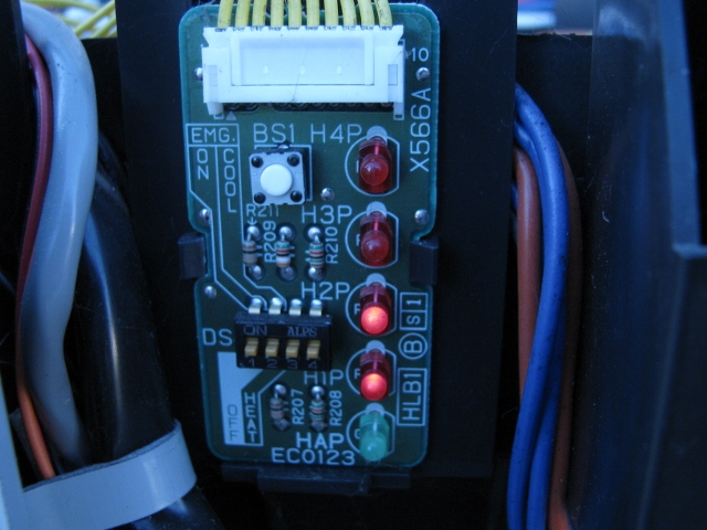

J'ai vérifié cette après-midi si les leds du module externe étaient allumées et c'était le cas.
Question: se peut -il que lors d'une phase du fonctionnement de la pac, une détection de sonde ne se fasse pas à l'instant T demandé ?
ma déduction serait que la sonde est détectée en décalage entraînant l'affichage du code "J6 UN 0 "les leds H1P et H2P restant allumées.
C'est un peu tordu comme hypothèse mais je ne remarque pas un problème de cycle.
Elle a fonctionné hier pendant environ 8 heures avec une T° extérieur autour de 2 ° le matin et 8° l'après-midi avec des cycles de dégivrage réguliers.
