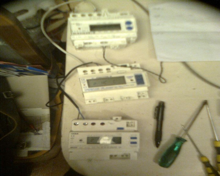

Raison pour laquelle j'ai mis en provisoire 3 compteurs électroniques configurés l'un sur Code A - Code C - Code D pour connaitre précisément les horaires disponible sur la commune (le Code E étant sur mon abonnement).
Après si je trouve mon bonheur, il restera à négocier avec ERDF pour changer les horaires.
