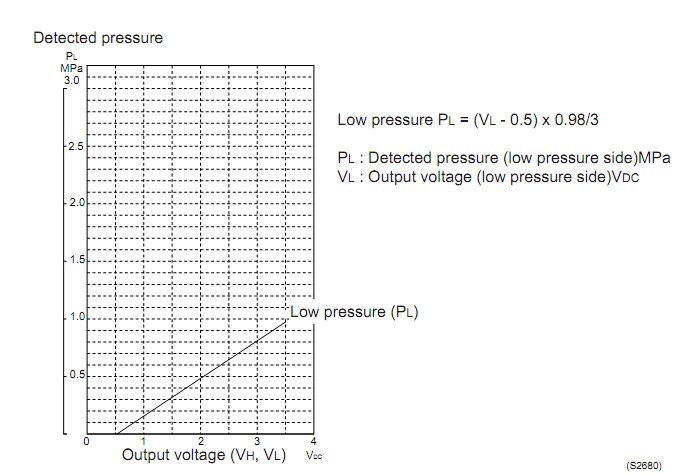

J'ai mesuré la es tensions au connecteur X64 (connexion du détecteur de tension basse) : 5Vdc pour l'alim et 0,55Vdc pour la valeur mesurée ... ce qui correspond à une pression très basse.

D'après le manuel (que j'ai pu récupérer) c'est bien une valeur analogique qui est donnée par le capteur ... le calcul donne 0,016MPa.ummolae a écrit :Généralement les détecteur Haute et Basse pression sont des Pressostats (HPS et LPS), donc ils sont réglés pour déclencher au dessus ou en dessous d'un pression définie comme pression mini ou maxi de fonctionnement, donc la mesure au bornes du presssostat est soit une tension (de service) soit 0Volt.mimini a écrit :Bonjour,Vendredi dernier ..... ré-apparition du défaut E4. Comme c'est férié j'essaie de me débrouiller tout seul.
A mon point de vue E4 correspond à une trop basse pression de LPS, donc très probablement à un manque de gaz.
Je cherche maintenant si je n'aurais pas un problème de vanne 4 voies. Le manque de gaz sera ma dernière option mais j'ai du mal à comprendre comment j'ai pu "perdre" du gaz ... tout fonctionnait bien avant le changement d'échangeur.

Ok, tu as raison, il y a bien une sonde de pression pour la basse pression alors que c'est un pressostat pour la haute pression, je n'avais pas encore remarqué cette différence entre HP/BPmimini a écrit :[D'après le manuel (que j'ai pu récupérer) c'est bien une valeur analogique qui est donnée par le capteur ... le calcul donne 0,016MPa.
