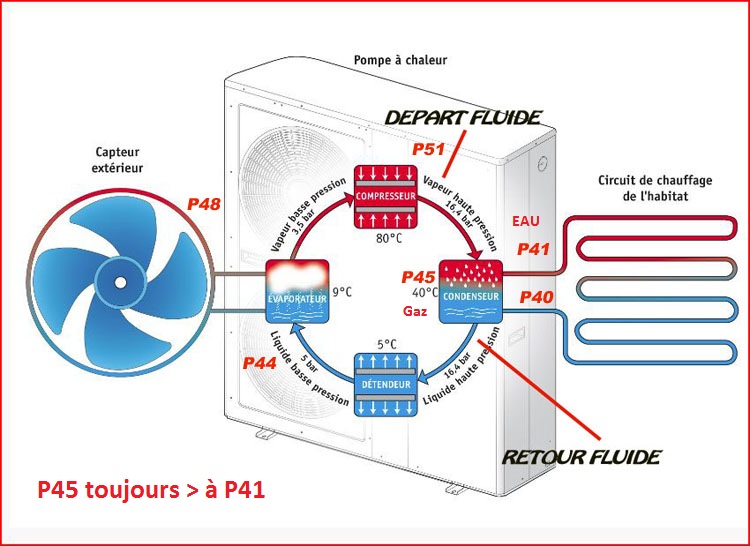

Je peux te renseigner sur le sujet, mais lebourguignon se mélange un peu les pinceaux sur la façon de contrôler si c'est un manque de gaz ou d'une mauvais proportion du mélange composant le R407 de la PAC.
Il faut que :
Lorsque P40 est dans la zone de 40°C.
P51 - (deux fois P41) soit négatif. pour en conclure que "tout va bien"
Sinon:
Si il y a manque de gaz en principe, le delta T P41-P40 doit anormalement diminuer.
P51 aura tendance à monter car le compresseur refroidit mal.

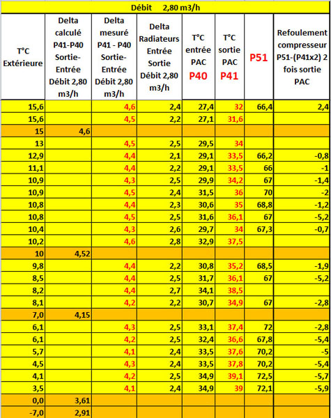

Je joins un tableau de relevés effectués pendant octobre et novembre 2011 de la 60HT qui a servi à contrôler l'évolution des différents delta T, P51 etc etc suite aux dernières améliorations effectuées sur le débit et pertes de charges du circuit.
Tu vois que la PAC commence déjà à être en négatif vers 13°C extérieur avec un P40 de 29.5°C
Et qu'avec un P40 de 39°C (pas encore atteins 40°C :lol: pour l'instant mais avec le froid qui ne devrait tarder, P40 devrait franchir les 40°C), P51 - P41 X 2 est largement négatif.

Si tu es sur de tes relevés :?: il y a très certainement un problème de charge fréon, car il y a deux conditions qui ne sont pas remplies:
1 - P45 qui est la T°C fréon condenseur doit être toujours supérieure à la T°C Départ eau condenseur ( échangeur à plaque) côté eau c'est à dire P41.
Tu as P45 = 38.4°C et P41 = 41.1°C
2 - P51-(2 x P41) avec un P40 à 35.9°C devrait être négatif.
Tu as 94.5 - (2 X41.1) = 12.3°C .
