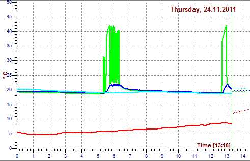

Voir ci joint les relevés de températures : en vert sortie échangeur, rouge temp extérieure, bleu clair temp intérieure,bleu foncé retour plancher chauffant)
Le pb autour de 6°C extérieur, on voit bien qu'a 8°C, on a un fonctionnement nominal.
