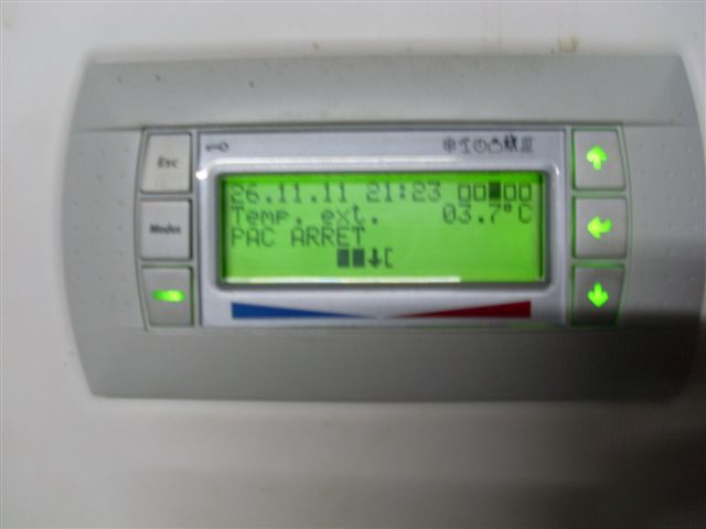

une petite photo concernant cette flèche vers le bas, j'ai peur de na pas avoir saisi de quelle flèche il s'agit
temp 48 max signifie que la régulation n'a pas pu aller au delà de cette température en retour pac avec la pac seule, une correction automatique de pac maximum est effectué, il peut y avoir plusieurs tentatives mais a chaque fois, la régulation baisse de 1° donc si la température demandée de l'ecs est supérieure à pac max, alors la température d'eau chaude en fonctionnement pac sera à la valeur pac max et pour une 58° qu'est la LA 40 TU, c'est normal et si l'on souhaite plus chaud, alors c'est la résistance élec dans le ballon ecs qui fournira l'appoint!

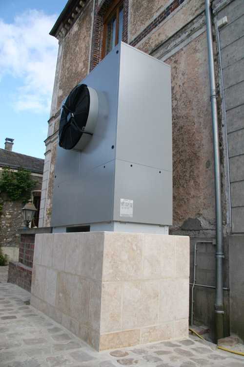

voila une 40TU, peut être la tienne!! (remarquez au passage le socle, "parce qu'elle le vaut bien!!"

Je te joins la photo de l'afficheur
ur.
a quoi correspond cette maudite fleche.
Pour la température de l'eau pourquoi si la pompe produit de l'eau à 58 la température maxi du ballon est de 48.

alors je suis bien embêté de répondre concernant cette flèche car je ne l'ai pas sur ma régul (plus ancienne), peut être pour préciser que tu es en réglage plus froid puisque tu as 2 carrés noirs plus froid!! tu as certainement la flèche vers le haut si tu déplaces les crans coté "plus chaud" (carrés noirs à droite), non? fleche vers le haut=+chaud et fleche vers le bas=-chaud (je suppose)
BET pourra peut être nous éclairer sur ce point!
pour la production de l'ecs, il faut tenir compte du delta de tempé cad que si tu monte à 58° de départ, il est possible que tu n'ai que 48° de retour (delta de 10k) en mode ecs et comme l'on passe par un échangeur tu ne puisse dépasser une tempé de 48° avec la pac seule!
tu peux essayer d'initialiser ce blocage qui devrait normalement revenir à 58° en actionnant sur oui la commande "ecs réinit pac max" dans le mode "ecs" du menu "réglage" et revérifier si la valeur est repassée à 58°

La fleche vers la bas signifie soit que tu es programme d'abaissement de température, soit que tu as décalé tes carrés vers la gauche !!! En sachant qu'un abaissement c'est un mode vacances, ou un abaissement en prog horaire !
Les 48°C de température limite : c'est la température maximale que ta PAC a pu atteindre en ECS avant de claquer en HP par différence de température. Il y a un post où l'on en parle très bien, mais je ne sais plus trop où ??? Demande à Dbercy !

Je vois 26/11, 21h23.
en complément de mon précédent post du 26, éclaire moi, en fonctionnement courant (mois d'hiver), tu es en mode auto (avec abaissement de température à certaines heures) ou en mode vacances=été

la valise représente le mode vacances normalement donc avec un abaissement programmé de la température chauffage et blocage de l'ecs! isn't it?ctout a écrit : Bonjour,
donc notre ami yoyo est en mode vacances et la fleche bas indique une baisse programmé du chauffage lié à ce mode, non?

Ah oui: pour vacances, j'avais amalgamé l'abaissement température (qui peut se traduire en fonction de l'extérieur, par une demande chauffage nulle pendant toute la durée) et le mode été qui arrête le chauffage d'office, jusqu'à la remise en auto.
dbercy : donc notre ami yoyo est en mode vacances et la fleche bas indique une baisse programmé du chauffage lié à ce mode, non?
