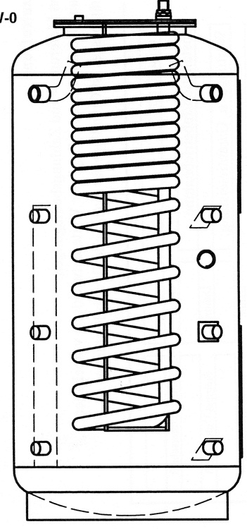

J'aurais dû poster un schéma du ballon: contenance 550 l d'eau de circulation dans laquelle baigne un échangeur ecs de 27 l pour 5 m2 et échangeur solaire de 3.3 m2.
Voilà, c'est fait :D

Message par VincentN »
Hello,
Un bon dessin valant mieux qu'un long discours…
En dégradé bleu, le "contenu" du ballon, c'est à dire l'eau qui arrivera au robinet… qui n'est donc pas un circuit fermé.
En rouge, l'échangeur… qui lui fait un circuit fermé avec la PAC.
Les piquages :
1 - départ ECS (vers les robinets)
2 - arrivée PAC
3 & 4 - piquages pour boucle éventuelle (utile dans les grandes habitations mais énergivore)
5 - retour PAC
6 - Arrivée réseau sanitaire (eau froide)
R - Résistance d'appoint (optionnelle)
Le volume d'eau à glycoler est donc celui qui passe par l'échangeur (en rouge) et ne représente donc pas 550L (volume total du ballon).

1 - je me suis fait grillé sur le schéma… pas assez rapide ! :lol:
2 - Tout est dit :
ctout a écrit :J'aurais dû poster un schéma du ballon: contenance 550 l d'eau de circulation dans laquelle baigne un échangeur ecs de 27 l pour 5 m2 et échangeur solaire de 3.3 m2.
Donc, si quand bien même tu souhaites glycoler, c'est sur la base des 27L* et non des 550L.
* 27L auxquels il convient d'ajouter la contenance du reste du réseau de chauffage.

La vision de ctout est correcte
Il existe bien des ballons chez Thermador ou Rotex qui ont un serpentin dans lequel circule l'ECS instantanée (grande surface d'échange en haut du ballon) , le volume principal est parcouru par l'eau venant du chauffage et/ou est chauffée par un autre serpentin solaire ou autre source.

:idea: Je viens de comprendre ce que voulais faire ctout ! :lol:
Oui, il existe bien des ballons où l'ECS circule dans un échangeur qui "baigne" dans l'eau.
Tout comme il existe des Ballon Tampon avec un "bol" ECS intégré.
Mais, ces systèmes ne pouvant en aucun cas être autonome, je les avais d'emblée exclu.
Avec ce système, que ce passe-t-il à mi-saison, quand l'eau du réseau de chauffage est à 25 ou 30° ???
Pire encore, que ce passe-t-il en été, lorsque qu'il n'y a pas de chauffage ???
Il faut chauffer tout le réseau pour avoir de l'ECS ???
Ces systèmes peuvent faire uniquement une "préchauffe" de l'ECS mais ne constitueront jamais un système autonome.
Et, avec 27L dans l'échangeur, je demande à voir ce qui se passe lors d'une douche… surtout si la T° du circuit est faible.
