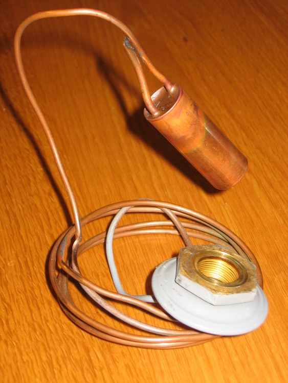

Les spires étaient usées exactement comme sur cette photo (reprise d'un de tes posts).
Au démarrage, le compresseur fonctionnait environ 20-30 secondes avec une légère augmentation de bruit, comme s'il forcait de + en +. Puis arrêt et affichage erreur E01.
Le frigoriste (Sav**lys) a verifié, en branchant un mano, que la pression montait au max (vers les 45b). Il a vidé + changé le train thermostatique appelé sur le devis "détendeur + ens. tuy." + rechargé du fluide frig. Et le compressur ne redémarre plus. Il a noté, sur le compte rendu "compresseur en défaut d'isolation HS".

Merci pour tes remaques,
Voici la photo de la pièce changée. On vois bien à gauche l'usure due au frottements. Sais-tu si c'est bien un "détendeur + ensemble tuy", ou juste une partie ? Ca vaut 289€HT ?

Si le gars n'a changé que ce qui est en photo, ce n'est bien que le train thermostatique qui vaut environ 50 € prix public.
Effectivement, ce qui a été facturé, c'est l'ensemble détendeur qui comprend livré par Technibel : le détendeur avec un tube sur lequel est monté les deux bouteilles de liquide dont une est (parait-il) un déshydrateur. Je le sais, car la première fois que j'ai eu ce problème, je me suis fais avoir, en commandant la pièce chez Technibel. Prix public tarif pièces détachées Technibel 2010: 276 € En fait, il suffit de commander le train thermostatique chez son distributeur habituel en froid, et au lieu de se faire c....r à tout débraser, il suffit de dévisser le train thermostatique et de revisser le neuf.Le plus long dans l'histoire, c'est de récupérer le fluide. Ensuite, il suffit de ré-injecter le fluide récupérer, temps de l'intervention, moins de 2 heures.
