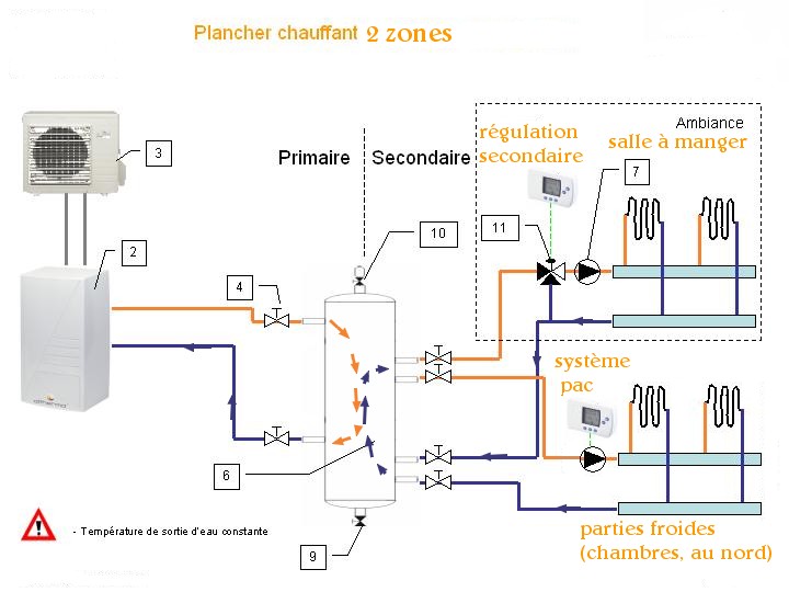

Bonsoir a tous , je dispose d'un pac daikin adjech couplé a un planché chauffant haut et bas . Je suis aussi équipé d'un poele a bois qui chauffe tres bien le bas mais pas aasez le haut(chambres).Comme vous le savez ,a partir du moment ou la température restitué par mon poele a bois est superieur a la température regle sur mon thermostat d'ambiance le plancher chauffant (la pac ne tourne plus) ne chauffe plus ce qui est tres bien mais le probleme ce sont les chambres qui sont trop froide.L'ideal serait de pouvoir faire fonctinner le haut sans faire fonctionner le bas, je sais que je pourrai couper le PC bas au collecteur mais le probleme c'est lors des absences et la nuit.Est-t-il possible de rajouter un thermostat qui regulerai uniquement le haut ou bien de pouvoir installer sur les collecteurs un systeme comme pour les radiateurs équipé de thermostatique

rr1 a écrit :hélas l'inertie des gros volumes
il y 2 comportements dans cette maison avec les petites chambres, mais 2 ambiance différentes à gérer, vous y couperez pas à rajouter une bouteille de découplage de 150L (exemple, 11kw x 12L), bah oui sinon la pac fera a nouveau des cycles courts, les échanges seront plus constant au circuit primaire, et 2 circuit d'eau au secondaire, dont la grande ambiance en bas pourra se réguler au besoin.
ci-joint mon dessin
il est impératif de rajouter une régulation secondaire pour votre partie basse,(en fait numéro 11, c'est juste une vanne mélangeuse motorisée) avec un circulateur pour ce réseau du rez de chaussé. Elle peut être une régulation quelconque du commerce,(je ne pense pas que Ajtech en prévoyait avec ce type de machine à l'époque) seulement il faudra juste déplacer le thermostat actuel qui est en relation avec la pac à l'étage, la pac se calera sur cette référence chambre.
