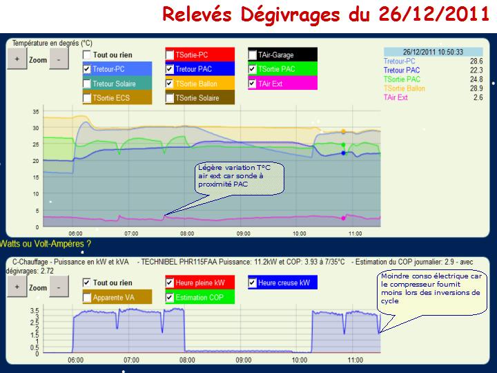

J'ai installé le kit de G32, mais vu les conditions douces je n'ai pa eu l'occasion de tout vérifier pour le dégivrage. C'est fait depuis ce matin où je constate que le compresseur n'a pas redemarré apres un dégivrage ( je surveille le fonctionnement de mon installation avec un ]réseau de capteurs 1-wire et logiciel ITOW, http://itow.fr/itow/index.php?r=synopti ... 1318259575 )
Je suis resté à coté pour les givrage et dégivrage suivants et voila mes rélévés:

Ci-joint le relevé T°C et ampérages avec ITOW

CA MARCHE!
A l'examen des releves de cette nuit cela semble fonctionner correctement. Je viens juste d'observer un degivrage et là il y a inversion au moment où T°C SD3 passe à +0.5°C et ca repart ( ventilos) + chauffage. Je ai pu voir la T°C max en Sortie evaporateur (sonde T2)=64°C, en fait c'etait tout à fait dégivré et bien chaud avec encore un epu de vapeur.
Est-ce que 64°C c'est pas encore un peu trop?.
ci-joint relevés T°C et amperages associés
