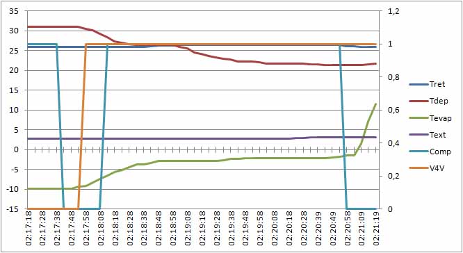

Grâce au soft de 4vince je peux surveiller le fonctionnement de ma pac chappee 12kw. Je me suis aperçu que la température fournit par la sonde SD3, celle pour le dégivrage augmentait très lentement pendant le fonctionnement du compresseur en phase de dégivrage et stagne vers -1.5 et soudain elle augmente très vite dès l’arrêt du compresseur (fin dégivrage). Bien sure j'ai diminué la température de fin de dégivrage sinon E01 HP. Je ne comprends pas, si vous avez une piste, déplacer la sonde car l'évapo est bien chaud au dégivrage.
Voici des relevés.

Les observations que tu fais sur les mesures de la sonde SD3 sont normales.
Tant qu'il reste du givre sur l'échangeur, la température de retour de liquide qui passe sur les brins du distributeur reste pratiquement constante. ( chaleur latente de fusion) Dès qu'il n'y a plus de givre, la température du liquide augmente rapidement, et c'est à ce moment là qu'il faut arrêter le dégivrage.

Pour la montée brutale de D3 en fin de degivrage, je pense que c'est du au fait que la glace qui fond absorbe toutes les calories presente (sous forme de chaleur latente de fusion) tant qu'il en reste, laissant l'evaporateur aux environs de 0° , comme un glaçon dans un verre d'eau. Puis dés qu'il n"y a plus de glace, toute la chaleur fait monter la chaleur de l'evaporateur , qui monte alors en fleche.

georges32 l'a bien expliqué, la T° évapo à-1,3 cst puis augmente, c'est la glace qui fond à T° cste puis quand plus de glace c'est de l'eau qui chauffe avec les gaz chauds; le seul truc c'est la valeur -1,3° qui en théorie est 0°, donc leger offset sur cette sonde

Je reviens avec cette histoire de température d'évaporateur qui reste négative pendant le dégivrage et erreur HP (E01) alors que la sonde mesure -1.5°C, les dégivrages sont alors très courts 2mn et non terminés puisque stoppé par E01. Je ne peux pas limiter la valeur de fin dégivrage vers 6°C par exemple puisqu'elle reste négative tant que le cp fonctionne, dès que le cp s'arrête alors la température mesurée par sd3 augmente et devient positive de plus accumulation de glace sur la partie basse de l'échangeur. Ma question, est ce que ce n'est pas dû à une charge en fluide trop importante comme G32 le signalait pour les machines récentes? Je n'ai pas remarqué d'erreur E01 en mode chauffage.

Pour compléter mes infos je décide de placer la sonde d'un thermomètre a 20 cm du bas de l'échangeur pendant le dégivrage il affiche 7,8,9,10°C puis déplace le thermomètre plus bas je crois à 10 cm ou moins, il affiche 5,6 7°C puis stop HP alors que la sonde SD3 de la pac mesure environ -1.5, bien entendu j'ai changé la sonde pb idem, l'apparition du givre se fait sur les 25 cm du bas de l'échangeur. Si ces symptômes donnent une idée à quelqu'un je suis preneur.

Oui il y a bien un kit traçage cuve (fil au fond de la cuve sous l'échangeur mais il n'empêche pas la prise en glace du bas de l'échangeur) , la glace ne s'accumule pas dans le cuve mais de chaque coté de l'échangeur (ext et int), effectivement c'est cette glace qui maintien la température mesurée par SD3 aussi basse, j'avais nettoyé l’extérieur mais pas vu la couche interne, après élimination totale, la température mesurée par SD3 en fin de dégivrage et bien supérieur. Je vais réduire le delta ext/evapo pour activer le dégivrage plus tôt pour empêcher l'apparition de cette couche de glace .

Ce problème, effectivement, je l'ai constaté sur une machine que j'avais à porté de main si je peux dire. La sonde SD 3 est sur un brin de l'échangeur qui doit être le brin le plus bas. Comme de la glace reste dans le fond de la machine, cette partie de l'échangeur reste très froide, et donc le fluide liquide qui revient par ce brin est froid. La sonde SD 3 ne donne donc pas l'ordre d'arrêter le dégivrage, et on coupe en HP. Ce n'est pas très grave dans la mesure ou les dégivrages ne sont pas trop rapprochés. Si il y a trop de dégivrages, alors on risque un arrêt de la machine en sécurité. (Je ne me rappelle plus combien de défauts/h pour un arrêt) Je pense qu'il ne faut surtout pas déplacer la sonde, car lorsqu'il n'y a pas de glace, elle donne bien la température la plus basse de l'échangeur, assurant ainsi un dégivrage complet de l'évaporateur. Avec ces froid "polaire", on voit bien tout les problèmes d'accumulation de glace dans le fond des machines, d'ou une mauvaise conception. J'ai fais une photo de ma bonne vieille Palmyre 200, je vous la posterai plus tard, mais il n'y a pas 1 gramme de glace ou de givre dans la machine. Les jeunes ingénieurs devraient consulter les ingénieurs en retraite qui ont conçu les PàC des années 80. Je pense qu'ils pourraient apprendre pas mal de choses. Je suis un peu dégouter de voir des machines dans cet état. J'ai eu pour l'instant deux pannes dues au froid: un ventilateur à la masse sur une PHR 16, ( Non montée par moi) disjonction du différentiel et gel de la PàC. Il n'y avait pas d'antigel, et la PàC chauffait une salle des fêtes, donc personne pour constater le problème. Il faut dire que l'on à -10, -12 depuis 1 semaine. Après remplacement, il faudra impérativement mettre de l'antigel dans cette installation.
