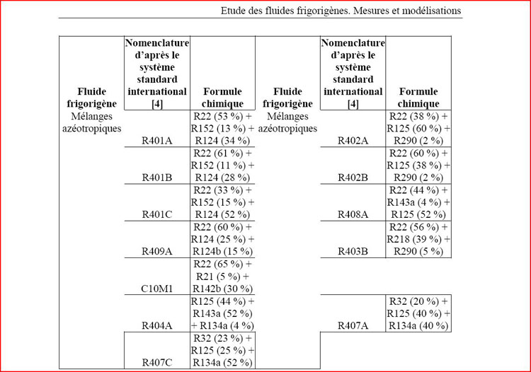

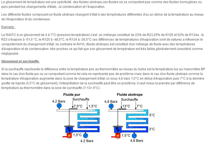

Je ne sais pas d'où sort le doc sur les fluides, mais c'est truffé de fautes d'orthographe, de syntaxe, il n'y a pas de ponctuation, et des erreurs (azéotrope/zéotrope) génèrent des contresens. Du coup, c'est incompréhensible.
hd31 a écrit :Je ne sais pas d'où sort le doc sur les fluides, mais c'est truffé de fautes d'orthographe, de syntaxe, il n'y a pas de ponctuation, et des erreurs (azéotrope/zéotrope) génèrent des contresens. Du coup, c'est incompréhensible.
Je vais rechercher d'où sort cette documentation :?:
Je vois que tu es" à cheval" sur l'orthographe, la syntaxe et la ponctuation ................et tu as raison, pour la clarté et la compréhension cela est plus digeste.
A jouer le professeur des écoles :lol:, il faut que le professeur soit irréprochable et se relise: car 'le doc" :?: :?:
Soit c'est la doc (sous entendu :documentation)
Soit c'est le doc (sous entendu: document)
Par contre, pour les contres sens cela est beaucoup plus gênant, il fallait évidemment lire azéotrope pour le R 410.
Alain30
Messages : 3358
Je ne cherchais pas à pinailler, c'est juste que la fin est totalement incompréhensible, et je n'ai toujours pas compris ce qu'ils veulent dire (si quelqu'un peut traduire et expliquer précisément...). Et les schémas n'aident pas beaucoup, tels qu'ils sont présentés.
Quand il y a trop de fautes, en général, je ne lis pas et je ne réponds pas, cela traduit souvent des choses peu claires, et je ne cherche pas à jouer le professeur. Mais là, sur ce qui est présenté et qui sort d'un livre ou d'un site technique, dont le but est d'expliquer, c'est plus gênant.
La ponctuation et l'orthographe ne sont pas superflues et aident à comprendre et à se faire comprendre.
Le mot doc ne pose aucun problème de compréhension quant à lui, ce n'est pas moi qui pinaille ! :wink:

alain30 a écrit :il fallait évidemment lire azéotrope pour le R 410.
Et bien non, bien que le r410a ai un glissement quasi nul (De l'ordre de 0,1k il me semble), c'est bien un fluide Zéotrope.
:D
Ps: Aller je chipote, on dit aussi que c'est un fluide quasi Azéotrope!
Modifié en dernier par Fab77100 le jeu. janv. 19, 2012 6:56 pm, modifié 3 fois.

Fab77100 a écrit :[Et bien non, bien que le r410a est un glissement quasi nul (De l'ordre de 0,1k il me semble), c'est bien un fluide Zéotrope.
Ps: Aller je chipote, on dit aussi que c'est un fluide Quasi Azéotrope!
Oui, tu chipotes mais tu as raison, les R 407 et 410 sont bien des gaz Zéotrope tous les deux, sauf que le R410 possède un très léger glissement qui le fait considérer comme quasi Azéotrope, d'ou pas mal de méprise sur les documentations gaz.
Messages : 3358
La première partie devient de ce fait plus claire ! La précision était utile.
