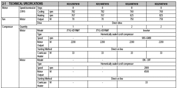

Fab77100 a écrit : Mais ou est donc passé mon deuxième compresseur!??? :lol:
Non sérieusement, je ne crois pas me tromper en disant qu'il n'y en a qu'un seul... Après, peut être qu'en 2005 en étaient ils munis d'un deuxième!?
Sérieusement, il y a bien 2 compresseurs sur les modèles RZQ 200, on remarquera que l'un est Inverter et l'autre en TOR, c'est sans doute pourquoi l'installateur patine un peu dans la semoule, la régulation du deuxième se fait en ON/OFF, il ne doit pas avoir la doc technique du produit.

Message par Fab77100 »
Ah la vache, quel boulet que je suis...
:boulet:
Je reconnais mon erreur et de ce fait, accepte humiliation et châtiment... :lol:
