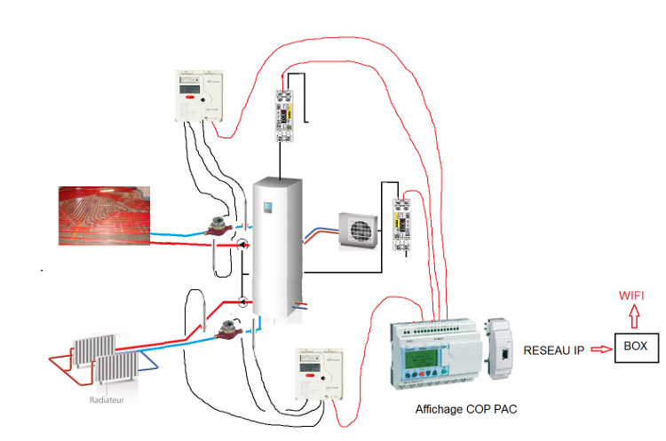

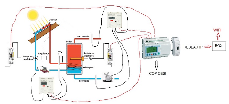

Présentation de mon installation après 2 ans de fonctionnement :
PAC : 2compteurs sur les circuits électriques (fonctionnement normale et circulateurs RdC et 1er étage / dégivrage) + 2 compteurs énergie (compteur volumétrique + 2 sondes de température + intégrateur)
CESI : 2compteurs sur les circuits électriques (résistance / circulateurs)
2 compteurs energie (compteur volumétrique + 2 sondes de température + intégrateur) sur l'eau chaude et le circuit solaire (à finaliser)
6 Compteurs sur les autres circuits (VMC, Lave linge, seiche linge, informatique et BOX...)

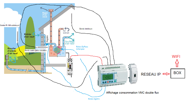

Un automate pour calculer les COP et faire fonctionner le puits canadien avec la VMC double flux . Idem pour avoir les températures moyennes

BonsoirRV45 a écrit :C'est un millénium3 l'automate?
Oui avec des extensions XN05 (Ethernet) et XA03 (3 Pt100).
Au début le projet concernait exclusivement le monitoring de la PAC et du CESI avec du matériel fiable et d'une bonne précision pour mesurer des COP vraies et non approximés afin d'évaluer les performances réelles des matériels. (d’où les compteurs volumétriques sur chaque circuit)
Ayant découvert le M3 et les possibilités du matériel (surtout sur apper-solaire) j'ai également utilisé l'automate pour d'autres fonctions.
Pour moi M3 est sans doute la solution la plus simple à mettre en œuvre pour un fonctionnement autonome et surtout pour le nombre important de fonction que peut effectuer l'automate en même temps :
O/ F Portail et Sonnette (simple)
gestion des 13 volets roulants (relativement/ très complexe)
Puits canadien (simple)
relevés des consommations (simple mais des calculs lourds pour faire des moyennes car impossible de conserver un grand nombre de valeurs)
La programmation du M3 est relativement facile et intuitive, la partie câblage des entrées est également d'une grande simplicité. C'est d'une fiabilité exemplaire sans arrêt ou plantage sur 2 ans. Les seuls reproches sont au niveau de la mémoire limité de l'automate (impossibilité de réaliser des programmes très complexes qui utilisent trop de mémoire et peu de place pour stocker des valeurs) et de l'afficheur ridiculement petit à 4 lignes.
Pour faire des choses très complexes il faut le relier à un PC

COP de la PAC
COP du chauffe eau solaire
Gestion de la VMC double flux et de la consommation

C'est quoi les intégrateurs dont tu parles ?
C'est des intégrateurs d'énergie qui mesurent en temps réel la température entre deux points (départ plancher chauffant et retour plancher chauffant par exemple) et aussi le volume d'eau qui circule dans le plancher. Donc il calcule la quantité de chaleur par unité de temps et il envoie une impulsion au m3 par unité d’énergie. Les différents compteurs d’énergie électrique envoient également une impulsion pour 10 wh. Il est donc simple de faire le calcul du COP par une simple division sans approximation sur les débits.
Bref , tu arrives à gérer le tout avec un seul M3
Aujourd'hui deux M3 et une extension IP (en cours de réalisation avec smartapp) et une extension 3 Pt 100 pour le puits canadien
