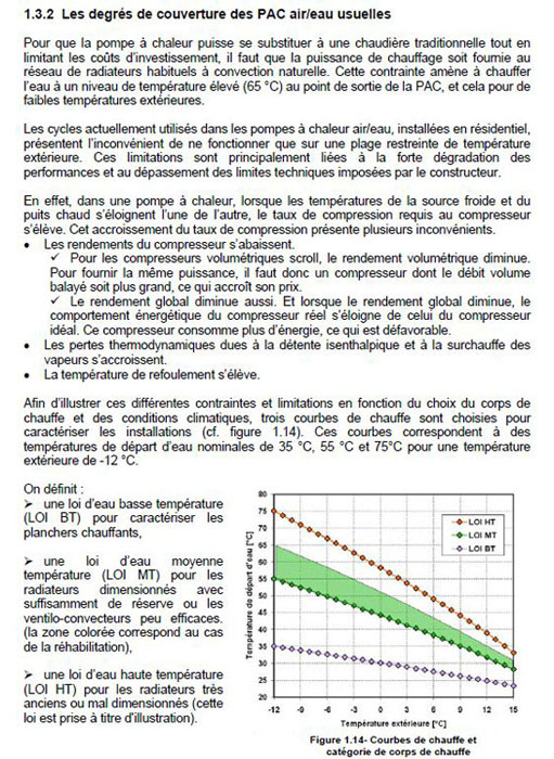

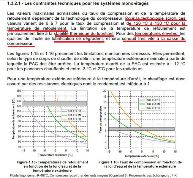

Pourquoi une telle casse.
Voyant Vincent peu loquace sur le sujet, je tente un début d'explication
Charbel Rahhal a effectué une thèse sur "l'énergétique": un document à lire et relire et relire encore
Ici:
http://hal.archives-ouvertes.fr/docs/00 ... RAHHAL.pdf
Extrait de la page 19 et 20
Il semblerait bien que toutes ces casses soient passées par une multitude de D 5.3, autrement dit une surchauffe excessive ( P51 > 130°C ou dans la zone des 130°C bien trop souvent)
En se basant sur les données de M Rahhal, cela laisse supposer
Loi d'eau trop haute.
Déperditions trop grandes
Relève trop basse
Même une HT ne peut accomplir des miracles.
Pour préserver la PAC, le P51 ne devrait jamais excéder 80-90°C, mais cela n'est que mon humble avis

Effectivement une thèse à lire et à relire !alain30 a écrit :
En se basant sur les données de M Rahhal, cela laisse supposerque les installations qui ont souffert de ce défaut ne sont pas vraiment dans des conditions d'utilisation normale, autrement dit: une installation inadaptée
Ceci dit je ne sais que penser des courbes T°C extérieure / T° c de refoulement , car je n'ai pas relevé ces valeurs sur ma pac.
Ma pac a déclenché à 100 °C , mais par - 15 ° extérieur . ( j'avais d'ailleurs volontairement réduit le réglage d'usine qui était à 120 °C )
Je comptais justement demander votre avis sur la question, alors je profite de ce post
Qu' en pensez-vous ? est-il raisonnable de permettre un refoulement compresseur jusqu'à 120° ? Je pense surtout aux contraintes mécaniques supportées par tous les équipements auxiliaires.

Bonjour Alain30alain30 a écrit :Pour préserver la PAC, le P51 ne devrait jamais excéder 80-90°C, mais cela n'est que mon humble avis
Je suis tout à fait en accord avec toi, ,j'ajouterais même que ce problème se pose également sur les PAC Air/Eau sous-dimensionnées, qui arrive au même résultat de casse du compresseur sur des températures de refoulement élevées.
La casse à pétition sur des systèmes mal dimensionnés est évidente, soit par le phénomène des court-cycles qui empêche le retour d'huile dans de bonnes conditions, soit par un excès de travail du compresseur fonctionnant hors de ses limites techniques.

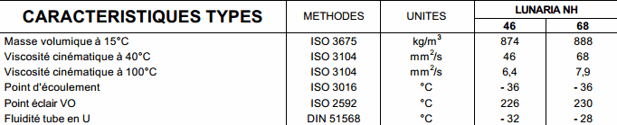

Il faut comprendre que les huiles polyester employées voient leur viscosité se dégrader fortement à mesure de l'élévation de température d'un rapport 1 à 6, ce qui n'arrange pas la lubrification des paliers, je pense qu'une sonde de température sur le corps des compresseurs pourraient nous en apprendre encore un peu si nécessaire.
J'ajouterais à ta pertinente analyse que je partage, le lien de la thèse Youbi-Idrissi sur le sujet de la lubrification et ses contraintes :

Je ne maitrise pas le sujet sur la viscosité des huiles en fonction de leur température comme Ummolae, mais je tend à penser comme Cmickael qu'une PAC sous dimentionnée, SI elle travaille avec un emmeteur de chaleur basse température, ne devrait jamais connaitre de tempé de refoulement trop haute. En plus, elle devrait avoir des cycles tres long, et ne devrait donc pas casser premarturément (sauf à la limite du nb d'heures cp).CMickael a écrit :??e suis tout à fait en accord avec toi, ,j'ajouterais même que ce problème se pose également sur les PAC Air/Eau sous-dimensionnées, qui arrive au même résultat de casse du compresseur sur des températures de refoulement élevées.
