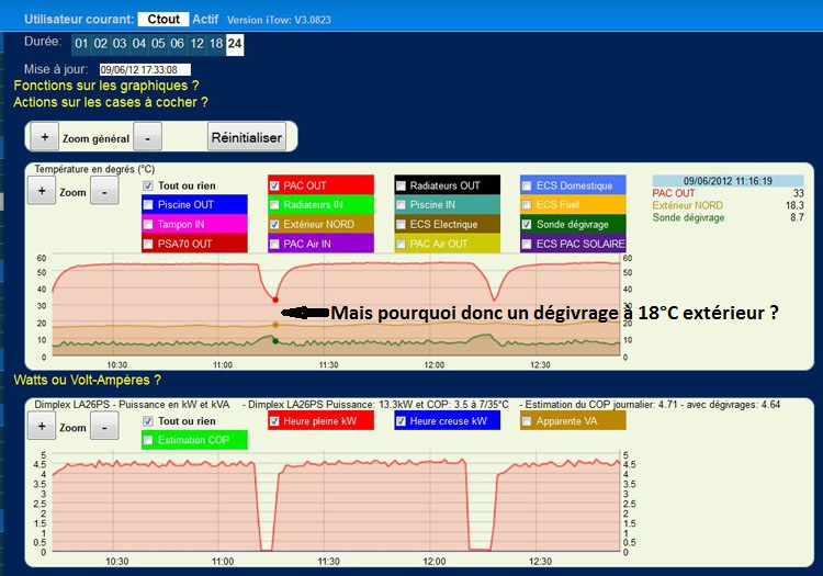

Bonjour Ctout,
Sauf erreur de ma part (mais alors ces décrochages correspondent à quoi :?: ) il semblerait que ce soit des dégivrages, est ce impossible à éviter :?:

Bonsoir Alain30, bonsoir à  tous,
Je résume les notices techniques de Dimplex et les fructueux échanges du forum sur ce sujet :wink: :
les dégivrages sur ces modèles relativement anciens de Dimplex sont pris totalement en charge par la régulation WPM2006Plus-N1 et déclenchés chaque 60'en théorie et presque toujours en pratique, et stoppés lorsque la sonde de dégivrage atteint 6° (en réglage usine), mais peut être paramétrée par l'utilisateur entre 2° et 10°.
Perso j'ai laissé 6°, je crois que Pascal a paramétré 4 ou 5° ?.
Sur le graphe, ce n'est pas un dégivrage pour cause de champagne trop frais :D c'est plutôt une période de 60' couplée à  une alternance (!!!) de compresseur, avec en plus un délai de "pause technique!".
Depuis la remise en chauffe de la piscine le 22 mai 2012 (avec plus d' 1 mois de retard pour cause de temps triste) il n'y a eu aucun dégivrage, on le voit aussi sur les graphes compteur pac 4500W en production chaleur, et environ 7500/8000 (2 compresseurs) en cas de dégivrage.
J'avais évoqué le chauffage de la piscine sur 1 compresseur car l'échangeur est un peu juste pour passer la puissance des 2 compresseurs (ça passe, mais c'est limite HP).
Il faudra que j'installe un 2 ème échangeur qui permettra soit de passer confortablement les 2 compresseurs, soit de travailler à  une température pac sensiblement inférieure (actuellement environ 55°) ce qui je crois, serait préférable pour que la pac travaille à  plus basse température 45° ?? mais je n'en suis pas certain, qu'en penses-tu?
