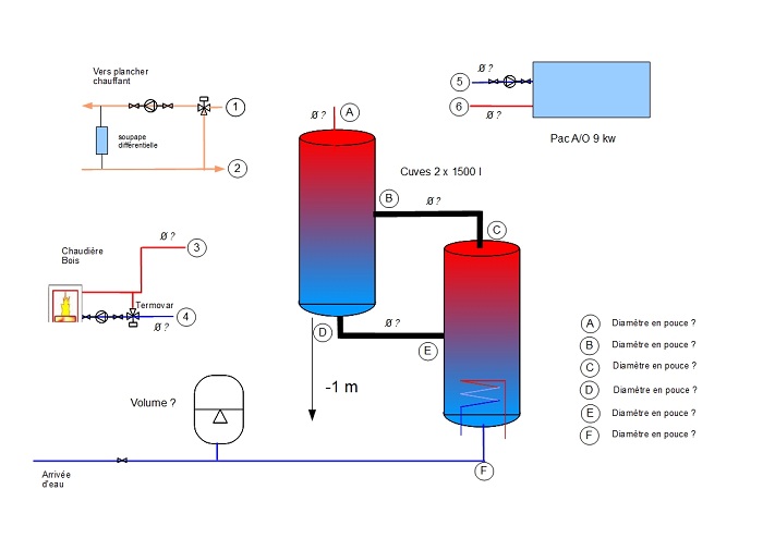

Bonjour à tous
je vais mettre en place mon chauffage cet été, j'ai 2 cuves de 1500 litres de récupération que je doit percé pour les adaptées.
Sur ces cuves à eau morte il y aura en plus des sondes :
- un plancher chauffant
- une chaudière bois
- une pac air/eau de 9kw (réversible)
- un serpentin solaire
Avant de souder les manchons je voudrais votre avis pour les branchements (emplacements et diamètres)
Ci joint un dessin avec les branchements sur les ballons A - B - C ... et les appareils qui doivent ce branchés 1 - 2 - 3 ...
Pourriez vous me dire ou je branche les appareil sur les cuves (ex: 1 sur A)
il faudra peut être rajouter des branchements sur les ballons ?
Avez vous une idée du diamètre qu'il faut sur les cuves ?
Merci pour votre aide
PS: si dans les branchements, la pac pouvez aussi rafraîchir le plancher se serai le top
Bruno
