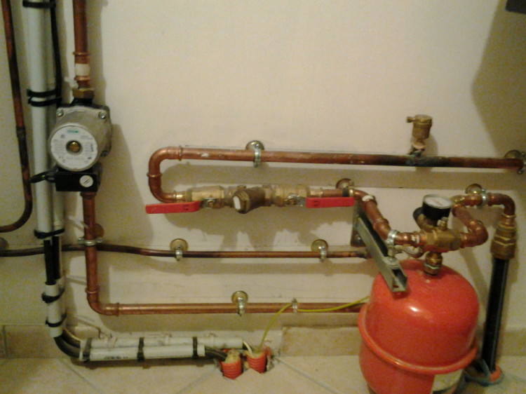

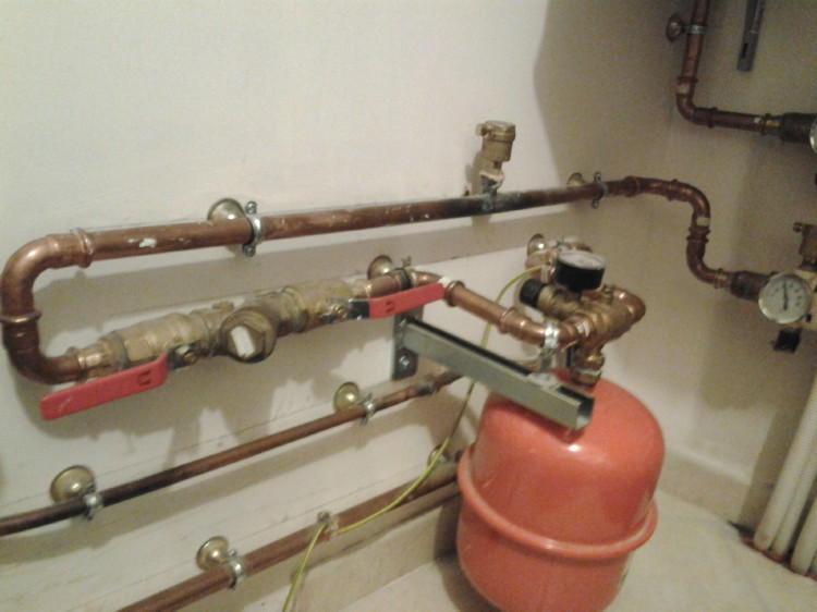

Par contre ce soir en regardant un peu mon installation, j'ai surtout vu qu'il y avait beaucoup de coude à 90.
Et là surprise j'ai aussi remarqué que mon filtre à tamis était monté à l'envers.
Alors question, est ce que mon bruit peut venir de là?
En tout cas merci de tes retours

Au sujet des photos, pensez vous pas qu'il y aurait mieux à faire pour limiter les coudes. Moyennent quelques travaux je pourrai passer de 10 à 5 coudes. Ça me permettrai aussi de remettre le filtre à tamis dans le bon sens.

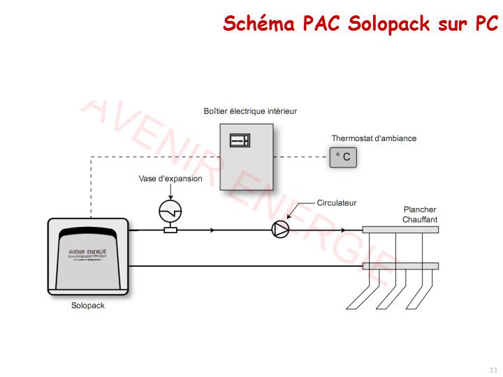

J'ai trouvé un schema sur une doc sur le site avenir energie, cela correspond-t-il à votre installation?
Il semble donc qu'il n'y ait qu'un circulateur, donc ne le faire foinctionner que sil a PAC chauffe.

MHz a écrit :J'ai trouvé un schema sur une doc sur le site avenir energie, cela correspond-t-il à votre installation?
C'est bien ça,
Je confirme il n'y a qu'un seul circulateur placé à l'intérieur de la maison.

Il semble donc que la regulation et la commande de la PAC se fassent par le boitier intérieur fourni par Avenir Energie. Avant de vouloir installer une regul avec loi d'eau il faudrait vérifier en détail le fonctionnement du boitier Avenir Energie.
Mes suggestions :
  • * oublier/revendre le boitier de regul CLIMEL
    * remonter la T°C de consigne du thermostat et observer le résultat
    * si concluant ( habitation bine chauffée le soir) , voir comment optimiser : arret chauffage le matin qd la maison se vide, et chauffage en fin d'apres midi pour que le PC soit à temperature quand vous rentrez le soir.
    * peut etre voir avec Avenir-Energie si ce boitier implémente une loi d'eau. Avez-vous bien regardé son mode d'utilisation, avez-vous eu une notice d'utilisation de ce thermostat? Avez vous la possibilité de définir 2 Temperatures ( par exemple ECo la nuit, Confort le jour). Ca m'etonnerait que ce ne soit qu'un simple thermostat ( ils disent dasn la doc réglage précis de la T°C)
    * Si le thermostat est basique, alors voir la liaison thermostat d'ambiance-boitier : si c'est un contact sec qui ferme le circuit pour demande de chauffe, alors vous pouvez le remplacer par un thermostat programmable type HP510 ou VOM509008 de chez volcraft
ci joint l'interface avec indications des fonctions
