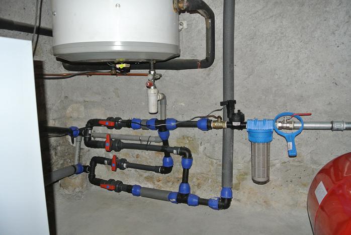

Un peu de plomberie et j'ai pu réaliser avec l'aide de mon couz Jack, mon installation pour moins de 3000€!!!
60 ans séparent ces deux technologies!!!
L'ecs, la pompe de relevage et son ballon de 100 litres:
Le filtre et l’électrovanne:
Installation en parallèle de chaudière (mais celle ci est arrêtée):

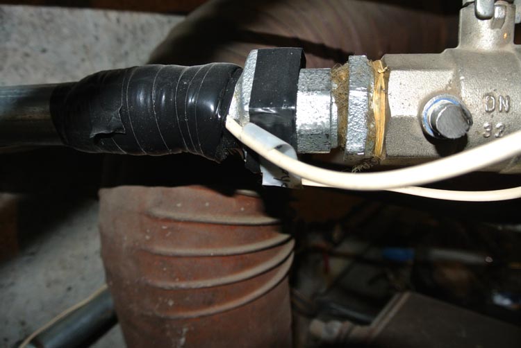

Je ne suis pas vraiment le roi de la soudure!!!

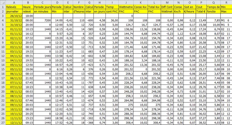

Les retombées de données sous Excel:

Sinon, pour en revenir à ton installation, je te confirme, tu n'es pas le pro de la soudure :lol: .
Tu aurais plutôt due utiliser une filière pour fileter tes tubes car en plus ça se démonte plus facilement en cas de besoin.
Un coup de filasse et de la pâte d'étanchéité et hop, l'affaire est pliés.
Il me semble que tu as mélangé pas mal de métaux différents sur cette installation.
Je vois du fer noir, de l'acier, du cuivre et, vu l'âge de l'installation originelle, m'étonnerai pas qu'il y ait un peu de galva.
Je laisserai le soin aux pros de confirmer ou pas, mais fais gaffe à l'électrolyse, surtout si tu as des radiateurs Allu.
En tont cas, vu l'âge du réseau secondaire, je te conseil vivement l'ajout d'un stabilisant dans le circuit.
À ce propos, as-tu bien pensé à faire un rinçage du circuit ?
À tu mis un filtre à tamis et/ou un pot à boues ?
Je laisse le soin aux spécialistes du Eau/Eau de commenter la partie primaire mais je te félicite encore pour cette auto-installation :oui:

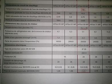

La PAC fait 9,6 kW, soit avec un COP de 4 (au moins !) la PAC absorbe 2.4kW, tu dis que l'ensemble PAC+pompe à eau consomme 3.35 kW, soit une conso de la pompe à eau de l'ordre de 1kW !
Soit la pompe à eau est beaucoup trop grosse (1kW pour 2 m3/h avec l'eau à 2 m de prof, c'est pas du tout optimisé), soit il y a la conso des circulateurs à compter en plus, (200, 300 W ?), et même dans ce cas, la puissance de la pompe à eau me semble trop élevée. tu connais la puissance de ta pompe à eau ?
Pour les soudures, +1 avec Vincent :lol:
Plus sérieusement, de simples soudures à l'etain sur cuivre sont accessible à tous le monde avec un simple petit butagaz, efficace, robuste, esthétique. ça permet de faire un travail tres propre, avec du cuivre, bien meilleur que le fer de taille équivalente pour les pertes de charge. tu te serais moins embêter avec ces tonnes de raccords. Pense-y pour ta prochaine install' :wink:

Pour ce qui est de ma superbe soudure, il a fallu que j'en passe par là car je n'avais pas suffisamment de place entre les deux T pour pouvoir mettre un mamelon .
Je n'avait pas envie de débrider la chaudière pour recouper le tuyau de retour et fileter sur place me faisait courir le risque de forcer sur la bride et j'ai préférer prendre cette solution.
Je n'ai pas tant de mélange de matière niveau tuyauterie, je n'ai que de l'acier noir et du galvanisé. le cuivre visible est l'évacuation de la soupape de sécurité de la chaudière mes radiateurs sont en fonte.

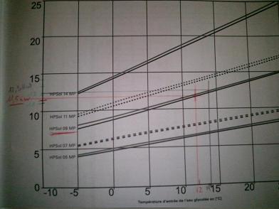

Pour ce qui est de la conso, ma pac consomme sur le papier 2,3kw mais cela à 35°, vu que je produits mon eau chaude sanitaire elle tourne à 48° donc 13° de différence. Après vérification à l’ampèremètre, j'en arrive à 16A au lieu de 11 (avec les trois circulateurs environ 170w) ajouter 3A pour ma pompe de relevage x par le cos phi des pompes ( 0,8 ) x 220 on arrive à 3,35kw!!!
La bonne nouvelle est que ma PAC étant prévu pour tourner en eau glycolée, restitue 9,3KW à 0°, à 15° (température de ma source) elle en restitue 12,3 soit 3KW de plus!!!
Je vérifie ensuite mes calculs sur ce petit wattmètre équipé de la sortie pulse:

Ok dj, des mesures j'adore, tu sembles vraiment bien maitriser ton install', (bien mieux que certains soit-disant pro d'ailleurs), tu avais même prévu le nettoyage : bravo !

Pour les différents métaux, c'est surtout l'alu qui pose pb (électrolyse avec le fer et le cuivre), mais si il n'y a que fer/cuivre/fonte c'est bon, très peu d’électrolyse.
