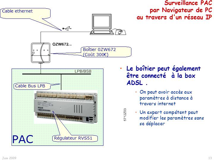

J'ai vu qu'il existe maintenant un boitier OZW672 qui est un mini serveur web, interfaçant le RVS au travers d'un bus LPB, et qui permet alors d'acceder aux parametres du RVS au travers d'un navigateur ( Firefox ou IE) ( cout j'attends un devis , mais dans les 500€)
Edit du 22/11/2012 : je viens de recevoir le devis :390ttc , cable LPB et frais de port inclus

Quelle est la différence entre le modèle OCI611 et le modèle OZW672 ?
J'ai le modèle OCI611 , mais je ne l'ai pas encore testé à distance. Pour l'instant j'ai pu visualiser sur un PC les données en local avec le module OCI700
stephk, peux tu me donner le lien du sujet " Serveur web pour regulateur albatros " je ne le retrouve pas avec la fonction rechercher ?
