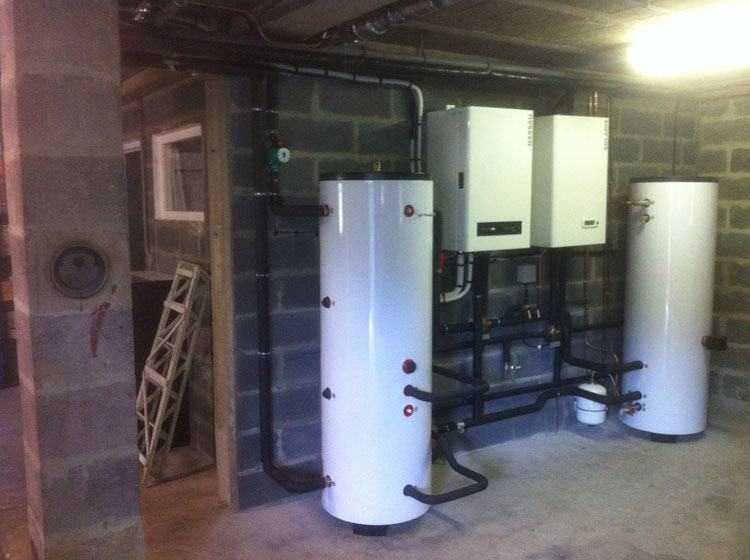

J'ai récemment fait installer une pompe a chaleur air/eau hybride solaire Aapsilone.
Apres étude approfondie j'ai choisi Apsilone pour sa fiabilité et ses capacités élevées. Avec le compresseur scroll digital la modulation de puissance se situe entre 10 et 100% alors que les systèmes utilisant la technologie inverter ne peuvent moduler leur puissance qu'entre 50 et 100 %.
Les systèmes nassau hybride d'apsilone ne perdent que 20% de leur puissance pour de l'eau a 50° entre +7° et - 7° alors que les systèmes inverter perdent dans ce cas jusqu'a 50% de leur puissance.
Apsilone offre une garantie de 5ans pièces et m.o. ce qui est un gage de fiabilité. Les modules hydrauliques nassau d'apsilone sont fabriques en France et les autres composants ne proviennent que de marques de qualité : wilo, flamco, gea..
C’est donc pour tous ces critères que j'ai choisi apsilone.
J’ai vraiment apprécié le grand professionnalisme des techniciens lors de l'installation qui a été remarquablement menée et tout est d'une grande qualité et j'en suis pleinement satisfait.
La p.a.c. fonctionne parfaitement et le réseau camanet relie a internet permet de gérer sa p.a.c. a distance ce qui est vraiment un + qui permet aussi une télémaintenance rapide.

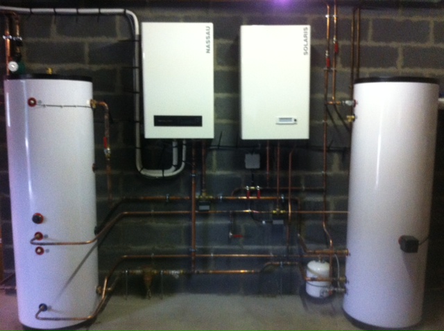

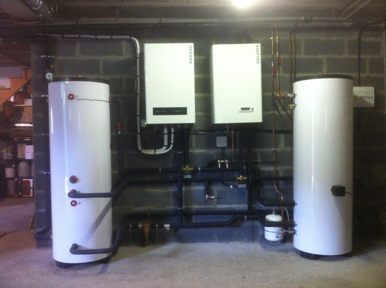

Une présentation Apsilone, voila qui est bien plus intéressant
La plomberie est réalisée de façon très soigneuse, rien à redire la dessus.
Dites nous en un peu plus sur cette jolie install' (avec l'accord du proprio, bien sûr) :
La maison : taille, isolation, déperditions calculées, puissance a installer calculée

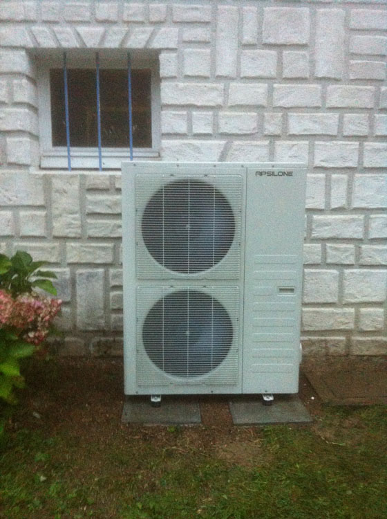

La PAC : puissance, performance, dans l'idéal, des liens vers les courbes ou tableaux de perf en fonction de la température extérieure et de la température des émetteurs de chaleur (les bons fabricants n'ont jamais peur de montrer les perfs de leur bécanes)
Le solaire, de joli tubes sous vide : couplage avec la PAC pour fournir l'ECS ? Couplage avec la PAC pour le chauffage ?
Régulation ?
On n'est pas sectaire sur CT, si l'install est de qualité, on sera les premiers à vous en féliciter
Régulation ?

Bon, je continue mon petit monologue, histoire d'essayer d'analyser cette installation, bien que je manque de données...
Nous disons le Ubat à 1,88, pour une maison de 86 m2, soit, hypothèse que je pose, 9,5m de long sur 9 de large, avec 2,52 m de hauteur sous plafond.
La surface de déperdition de ce volume est de 264.24 m2
Si on prend un Ubat de 1,88, une T de base de -7°C, une T de confort de 20°C, on arrive à une puissance à installer à la T de base de :
264.24*U*(Ti-Tbas)=13413 W
Et encore, j'ai pas ajouté les pertes par renouvellement de l'air...
Si on remonte au G, pour un volume chauffé de 216,66 m3 :
G=P/(V*(Ti-Tbase) = 2,29 (!!!!)
Bref, le Ubat à 1,88 correspond à une maison en papier alu.
D'ou cette grosse PAC avec 2 ventilo pour une maison de taille somme toute modeste.
Je souhaiterais vivement des éclaircissement, il est possible que quelque chose m'ait échappé...
J'espère vous lire bientôt

Pour ce qui est du projet de GEMILAK nous lui avons installé une 16kw. Vous le savez surement comme moi, la première source de "conflit" sur les installations de PAC est le sous-dimensionnement (environ 10.000 procès actifs en France, dont la majorité pour un problème de puissance). Tout le monde a tendance à s'affoler en voyant des G très haut, et veut unilatéralement le pondérer en le diminuant. Et c'est la que le risque se présente, et souvent les problèmes......

Quelle énergie était utilisée avant la PAC pour chauffer la maison ?
Combien de litres de fioul/kWh d'elec/kWh de gaz/stères de bois pour une année ?
Le résultat que vous obtenez montre qu'il y a un problème, au moins de méthodologie !
C'est bien dommage, j'ai moi même développé un logiciel, que j'utilise avec succès depuis plusieurs années, et je n'ai JAMAIS dépassé un G mesuré de 1,47, pour une maison en parpaing, de 1965, non isolée (mur, sol, plafond), simple vitrage, tres forte aération.Ce logiciel a été fait par notre bureau d’étude, je ne peux donc pas vous en dire tellement plus dans les détails de son fonctionnement.
Non.Il est aussi classique d'avoir des G de 2 pour des maisons vraiment pas isolés, ou même encore >2 (ventilation naturelle haute et basse, pas d'isolation de la toiture...Etc).
Vous trouverez d'ailleurs sur internet ce type de valeur avec la méthode empirique (Type année de construction ou isolée / moyennenement isolée / mal isolée = G de "x").
Ce genre de ratio trainent partout sur divers documents et sur internet, dans les faits, les MESURES IN SITU montrent qu'on n'arrive jamais à de telles extrémités.
16KW à +7°CPour ce qui est du projet de GEMILAK nous lui avons installé une 16kw. Vous le savez surement comme moi, la première source de "conflit" sur les installations de PAC est le sous-dimensionnement (environ 10.000 procès actifs en France, dont la majorité pour un problème de puissance). Tout le monde a tendance à s'affoler en voyant des G très haut, et veut unilatéralement le pondérer en le diminuant. Et c'est la que le risque se présente, et souvent les problèmes......
Combien à la T de base, c'est ça qui compte !!
Probablement env de l'ordre de 12 kW, voire un peu plus. Le surdimensionnement est patent.
Il est exact que de nombreuses installations ont été sous-dimensionnée (et le sont encore), par incompétence et aussi (et surtout) pour passer en terme de prix, mais un surdimensionnement n'est en aucun cas une solution, le client payera en conséquende, donc cher et n'amortira jamais son matériel.
Je me pose des questions les méthode de calcul de votre BE
Le CAMANET semble très pratique pour l'utilisateur, avec une interface simple et lisible.Avez-vous pris le temps de découvrir CAMANET ? Qu'en pensez-vous ?
- Messages : 3602
Je pense que Nappe à une tendance à penser en terme de géothermie, sur de l'aéro le problème est bien d'un autre ordre et on se retrouve souvent en sous dimensionnement dès que la température externe chute en dessous de 0°C si le calcul n'a pas tenu compte de la baisse de rendement de la PAC.alain30 a écrit :Exemple une Daikin de 16KW à +7°C ne donne plus que 8.73Kw à -7°C pour une eau sortie 45°C.
Le sur dimensionnement n'apporte pas beaucoup d'incidence en terme de prix, chez Daikin de 9 à 16 kWTh le prix varie de 1000 €, pas de quoi en faire une jaunisse, ma PAC sur dimensionnée est amortie depuis longtemps.
Modifié en dernier par ummolae le jeu. nov. 29, 2012 4:22 pm, modifié 1 fois.
